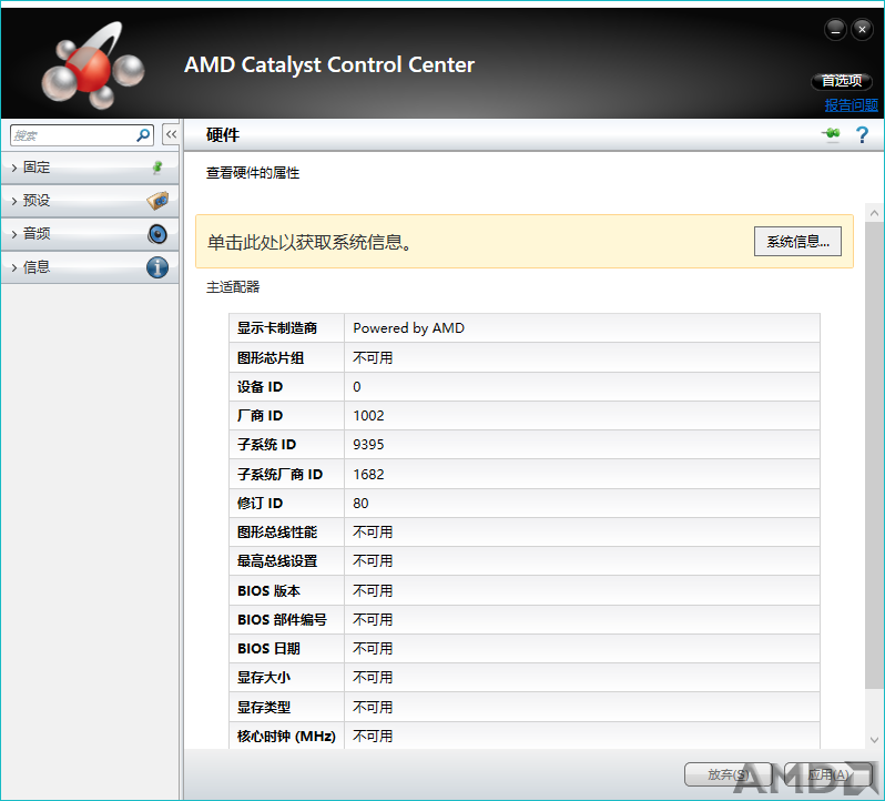

玩游戏的时候驱动重置,然后我想卸载了15.7.1,换成15.7
结果卸载完后,显示器不停黑屏,过一会又好了,分辨率变成了1024x768,
再装完15.7驱动后,CCC变成了这样。
XFX 390X

已重装系统,不过还是不行。装完驱动后,连win7的aero效果都不能调。
AIDA倒是可以认出是390x,但gpuz显示不出来,

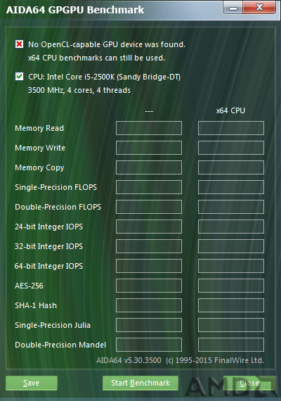

用AIDA64的GPGPU测试显示这个
JD买了半个多月了,只能修了。估计得寄到厂里。
