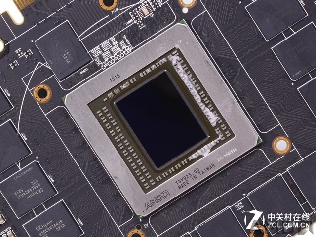

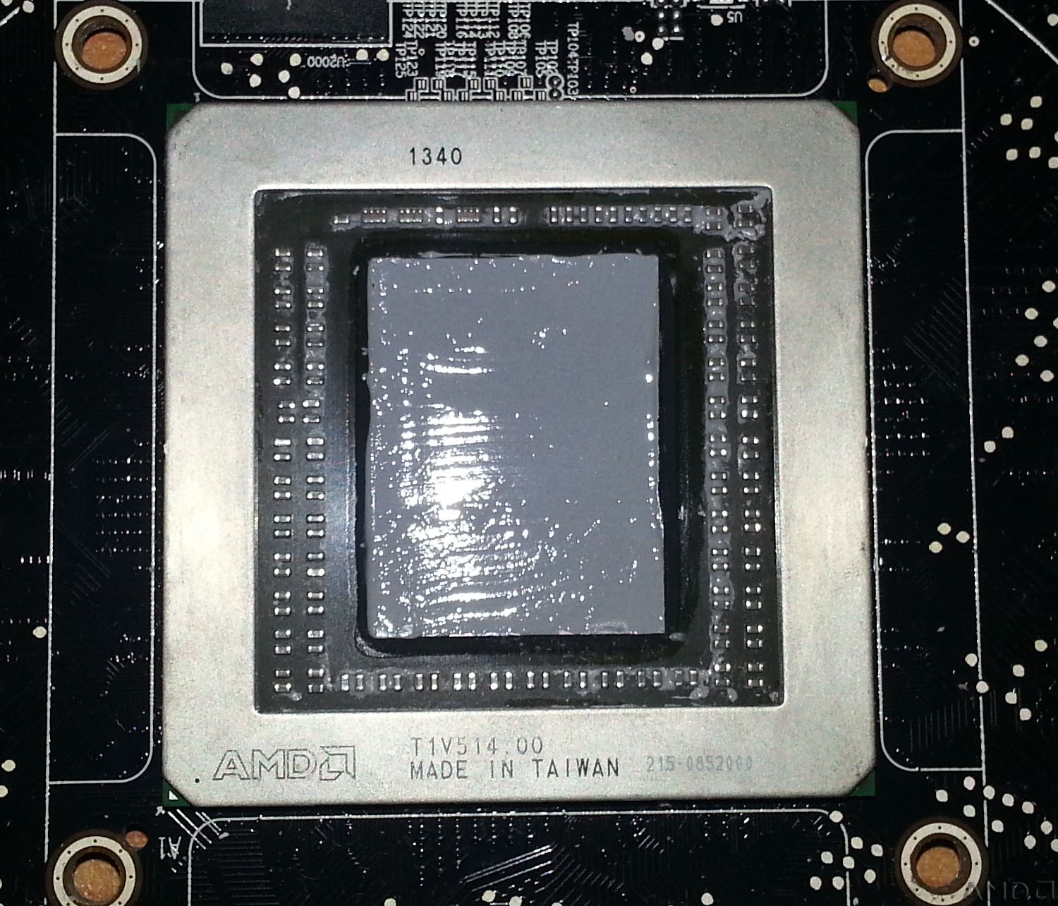

390x虽然频率更高,但是功耗和温度都比290x好看,我看了下核心编号:
我的290x
炮村的390x
290x是215-085200 390x是215-088004
不过显存控制器是不是真改进了?我没390x测试,没啥直接证据证明我观点
农企给290x 390x配的显存都6Gbps的,换算显存标称频率应该是1500mzh,然而市面上的290x都是1500以下的。我的尔必达290x拉1500不能稳定使用的,群里面几个290x哥们也不能,说明之所以290x是因为不能稳定标称频率才降显存频率的。现在的390x卖的显存到都是1500以上的。
不过现在390x显存好像没用尔必达的(XFX竟然都用海力士的),你们都把290x显存频率低的锅丢尔必达,然而我之前290圣骑士的尔必达显存随便过1500···尔必达在烂起码应该默频还是行的嘛
要是出一个尔必达显存的390x就能证明我观点啦
或者还有个方法:有390/390x的坛友都能帮测测,如果成也能说明390x显存控制器改了没。
290/290x我之前折腾时候发现一个问题,显存超到一定程度,3d11跑分是会下降的,分水岭是1400-1450,网上别人的测试也有这个现象。这也说明290/290x显存控制器不行,如果390/390x超显存,跑分一直提升,也可以证明显存控制器有改进。

额,核心体质跟显存没啥关系啦
