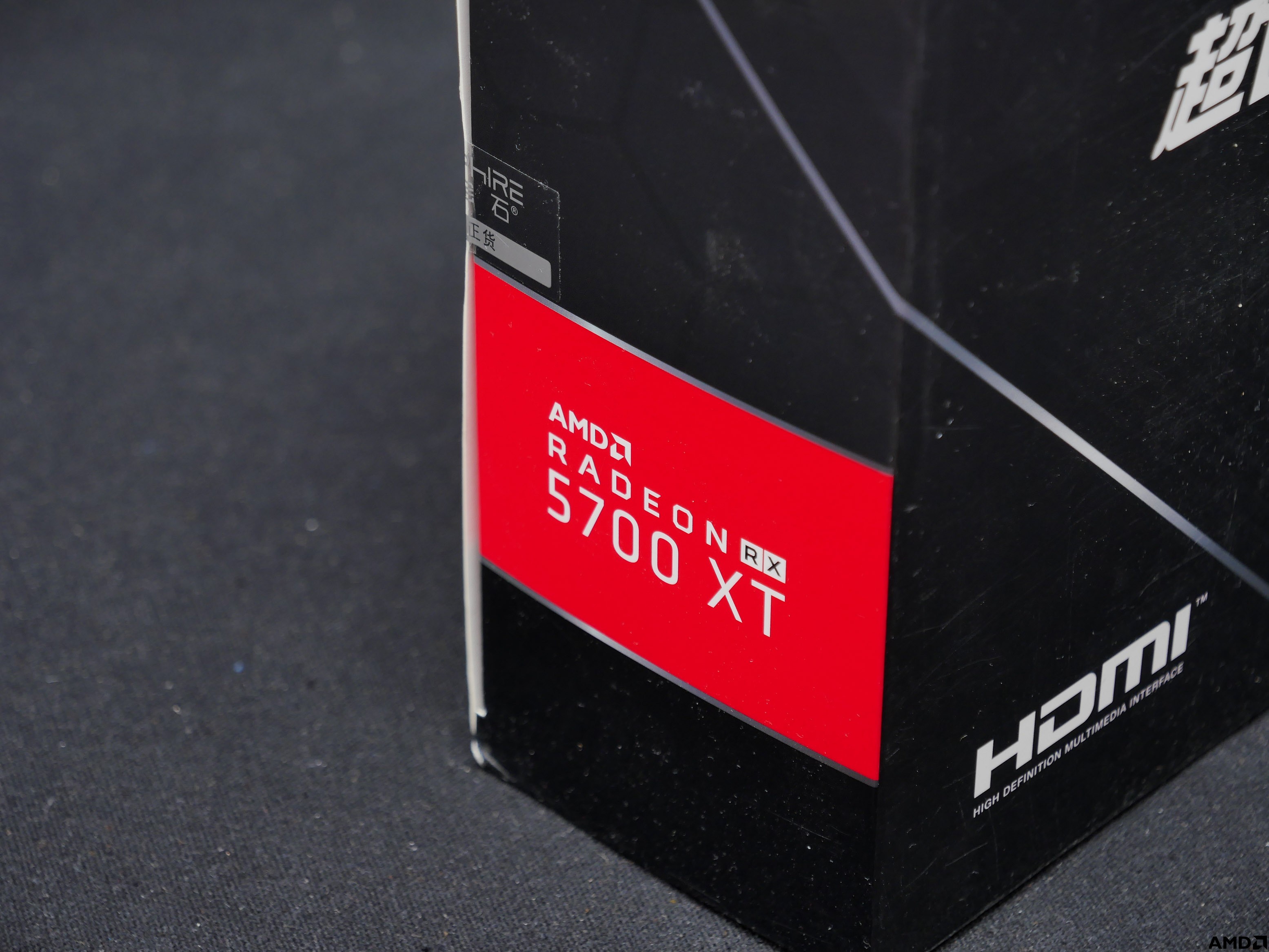

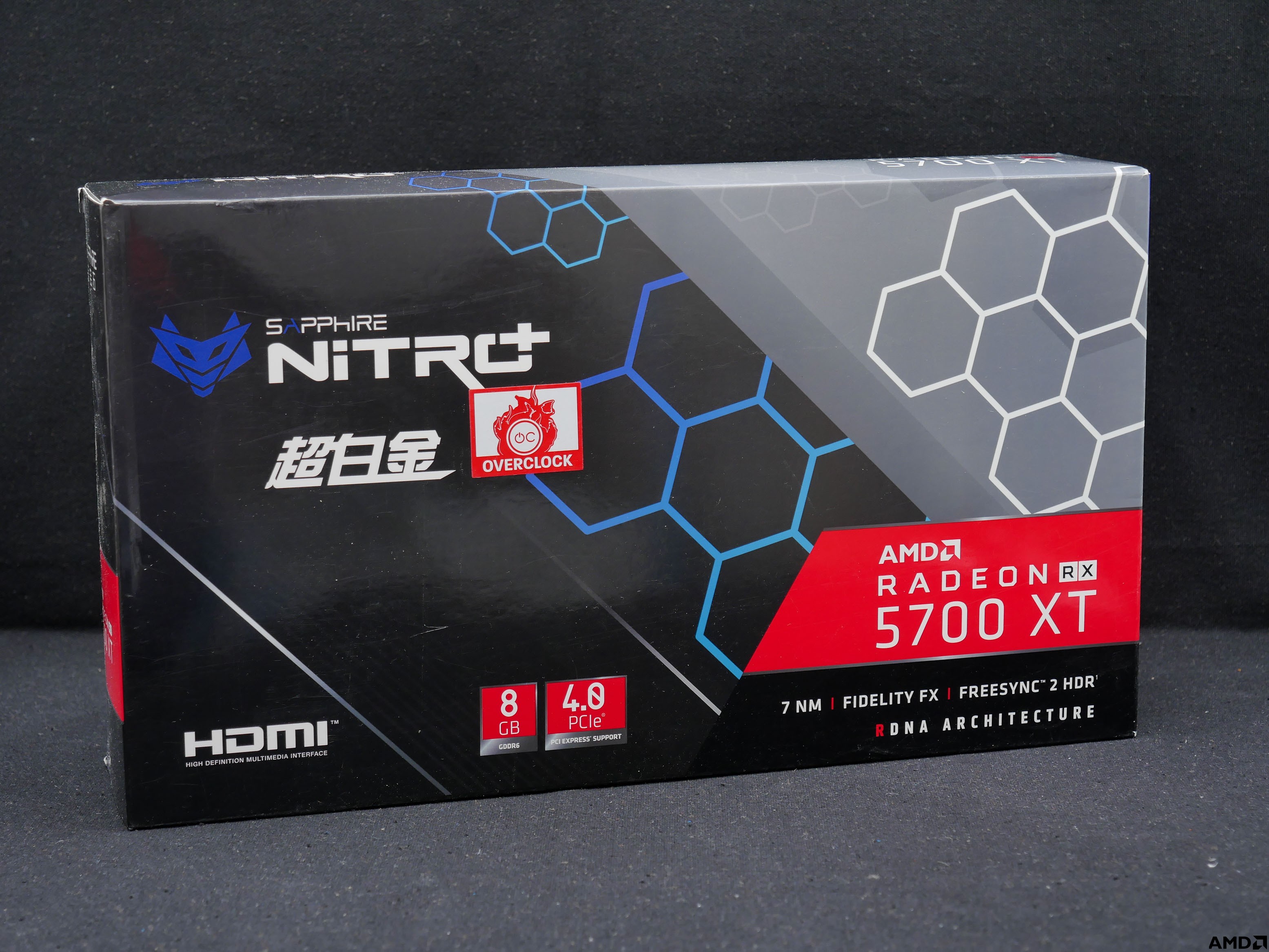

一、开箱
这一次蓝宝石没用机器人作为外包装的形象,有一点点失望,超白金的机器人都挺帅的

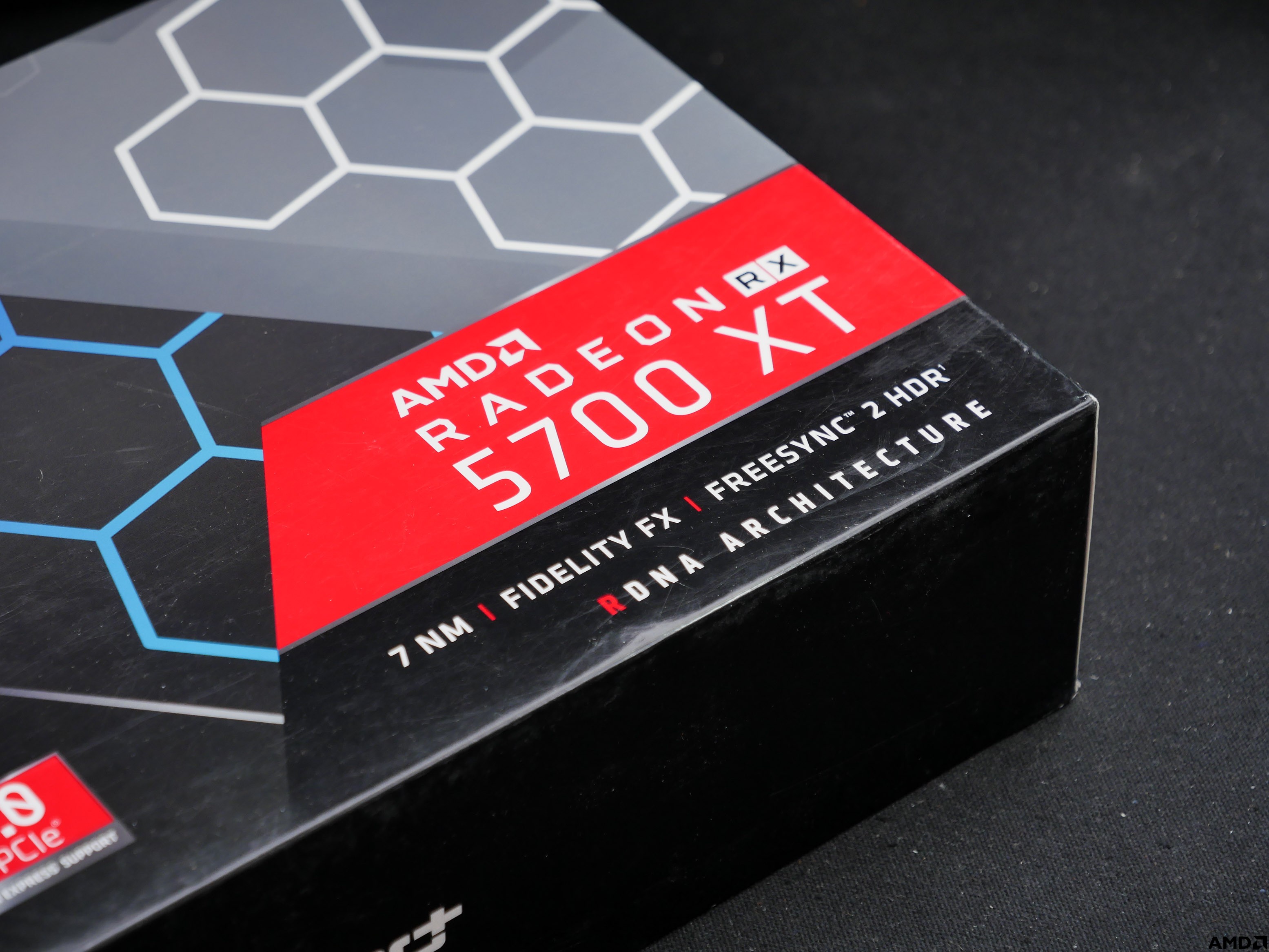

主要特性就不多介绍了,除了R7开始支持的FreeSync2,最近还增加了FidelityFX
虽然外盒的造型改了,但是内盒还是原来的味道,珍珠棉+泡沫保护的防磁袋

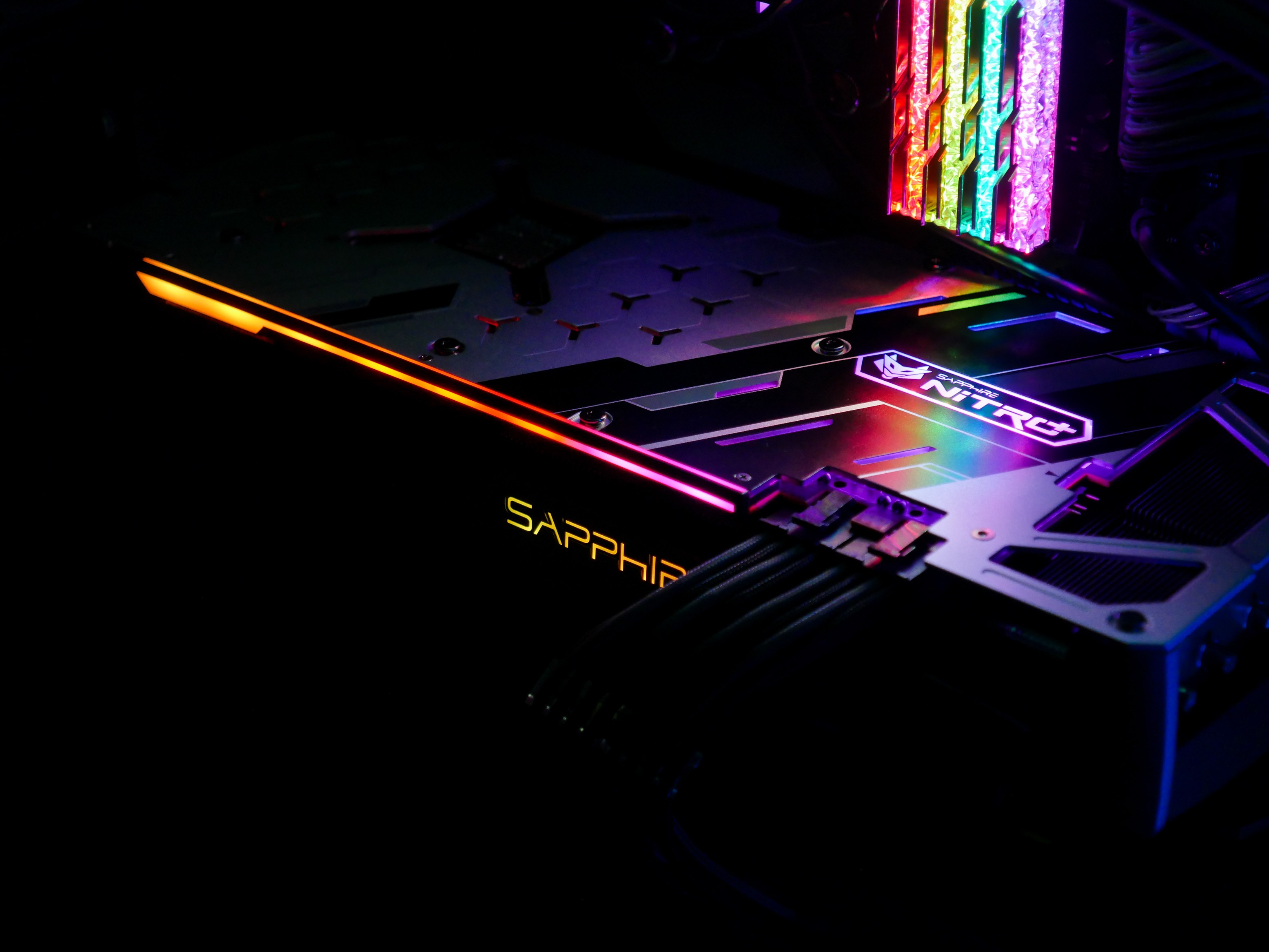

先开机看看灯光效果吧,我觉得这代显卡中,蓝宝石这个灯光和华硕的比起来绝对不逊色
LOGO也是可以发光的,不张扬,也不会显得不够骚
