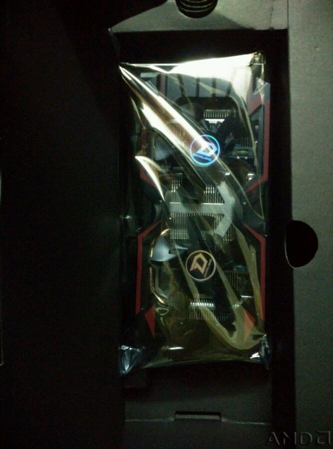

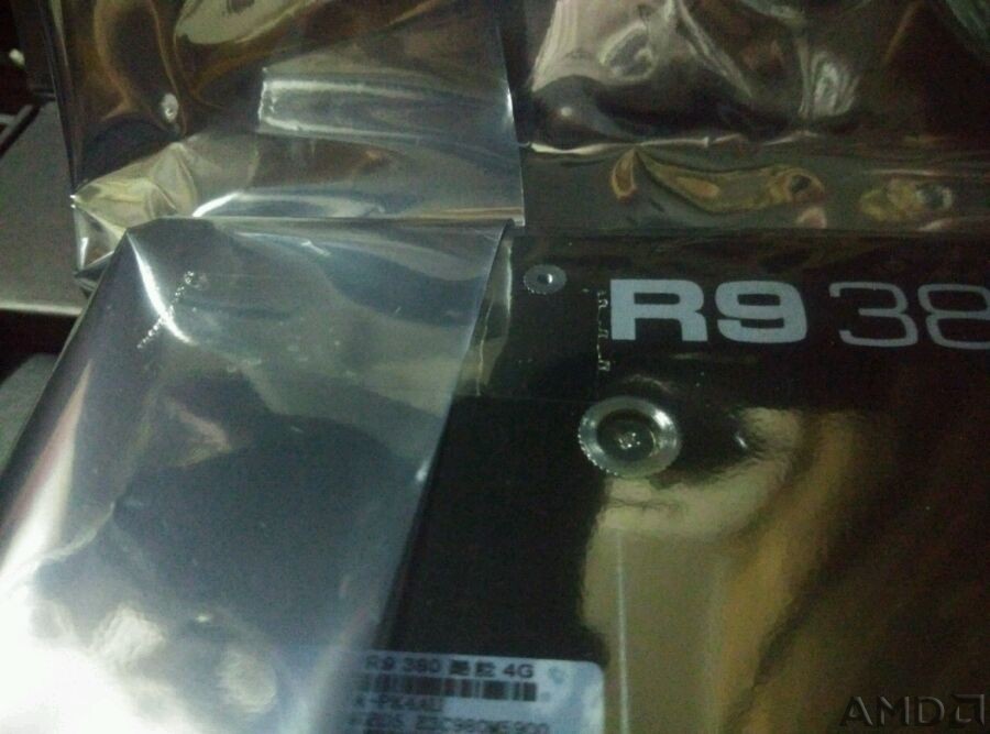

在某天午夜抢到了狗东的200京券,可是最划算的讯景黑狼R9 380 4g马上被秒光,坑爹的客服说下星期到货,结果星期六又少量到货了,不管怎么说lz最终在京东买了迪兰的酷能R9 380 4g,先上个开箱图,开箱爽过吸dama,至于为什么会拆,后面说

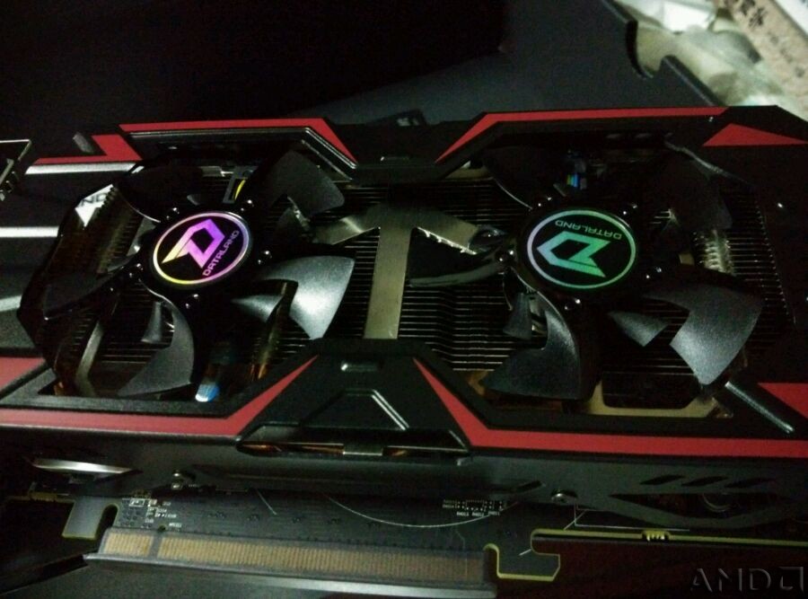

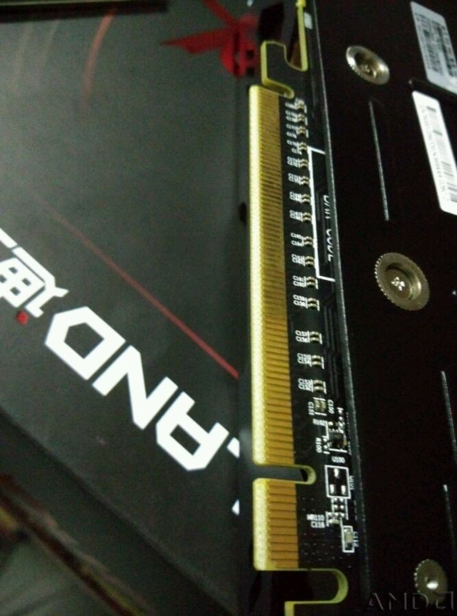

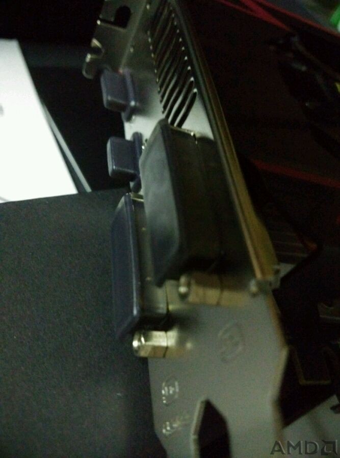

继续开箱,两个不同的dvi接口,一个hdmi接口,一个dp接口,对高分辨率显示器支持还可以,vga接口是已经被淘汰了吗,而lz还在用着只有vga接口的显示器,背板信仰,看金手指应该不是接盘侠

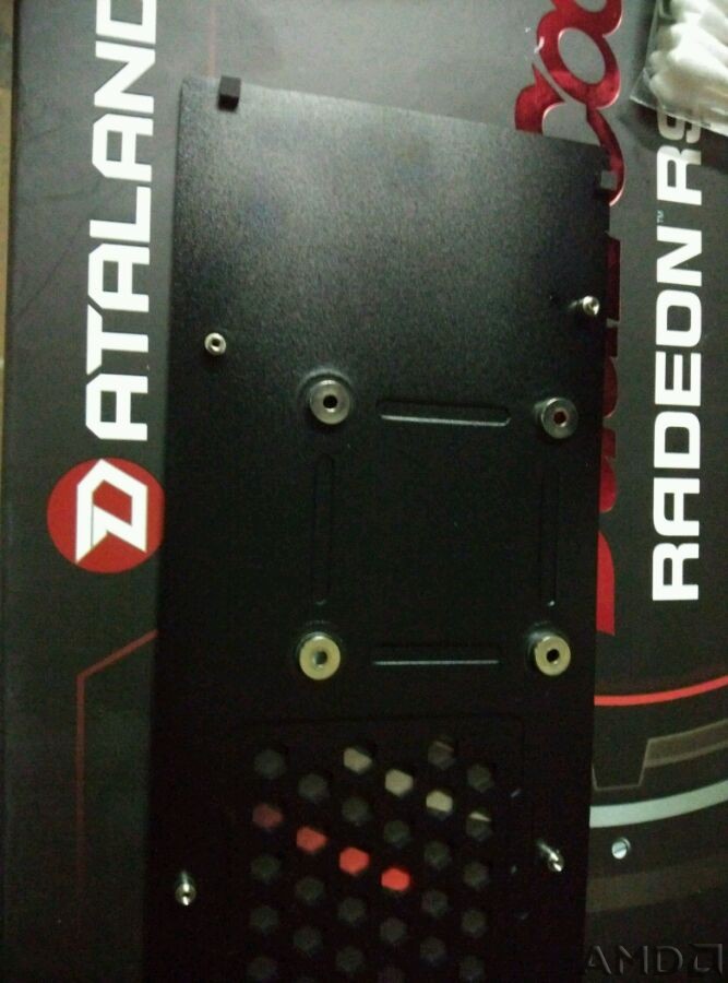

然而菌龟星b85m-e45这板子显卡插槽离内存卡扣太近,背板卡住了,装不上,网上有对于这板子能不能装有背板显卡说法不一而且都有图为证,lz本抱着侥幸的心理,结果就喜闻乐见了

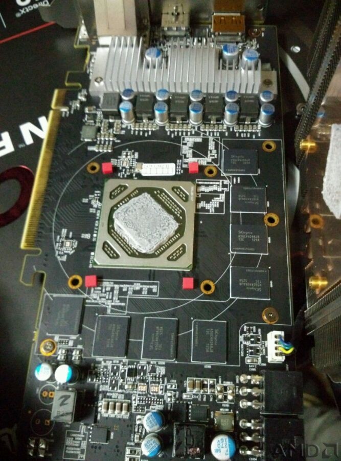

其实对于背板问题,lz早有准备,那就是拆拆拆,顺便看看这卡的用料

在网上初步查了下这个迪兰酷能380的拆解图,以为只要拧掉核心四角四颗带弹簧螺丝就行了,事实证明lz还是naive首先这个螺丝上的标签撕了是否还有保修,尽管这卡是狗东买的

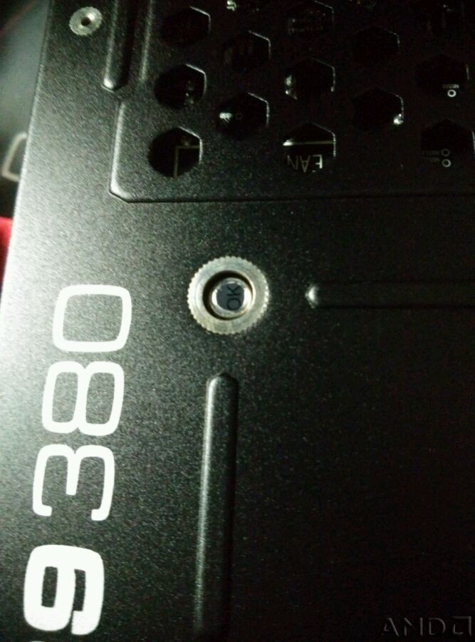

lz嫌一来退货麻烦,二来退换货这星期就过来,200元券也没用了,于是对于螺丝上的贴纸,lz想都没想,就撕掉了然而马上又喜闻乐见了翻过来还有5颗螺丝这是5相供电吗

一个抢卷 一个京东晒单 一个论坛活动 三合一 大减价 看显示器有没有DVI-D 可以转接头24+1和高清线 也可以 DVI-I 24+5转VGA

再拧掉5颗螺丝(包括2颗固定供电散热的螺丝,还好没掉下来)终于背板拿下来了

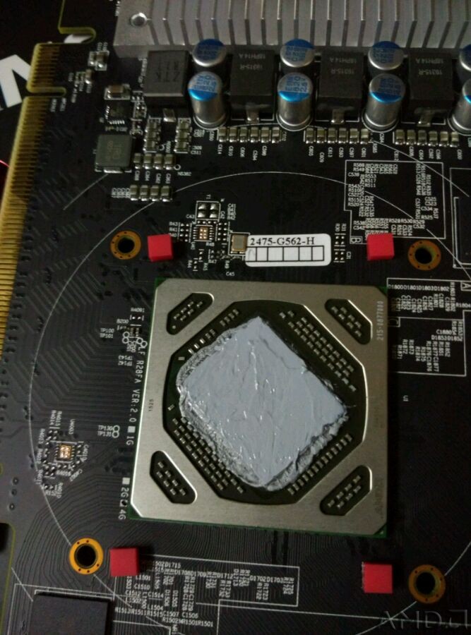

 楼主| 发表于 2015-8-21 09:58:56 | 显示全部楼层

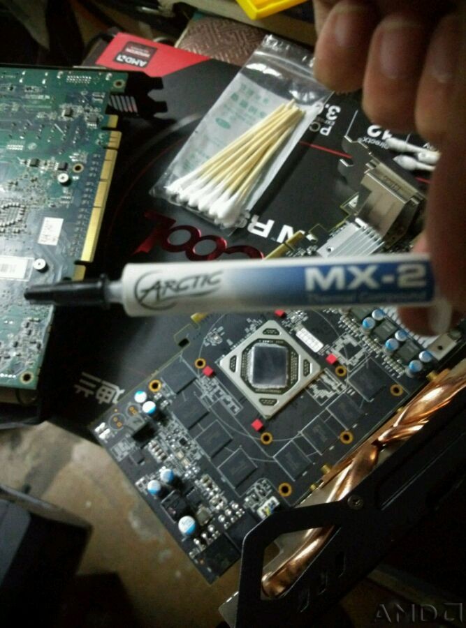

z被迫换硅脂,现在手里只有mx-2,核心上的硅脂用棉棒擦还是比较好的方法,也没有用酒精,核心上面并没有刻字嘛

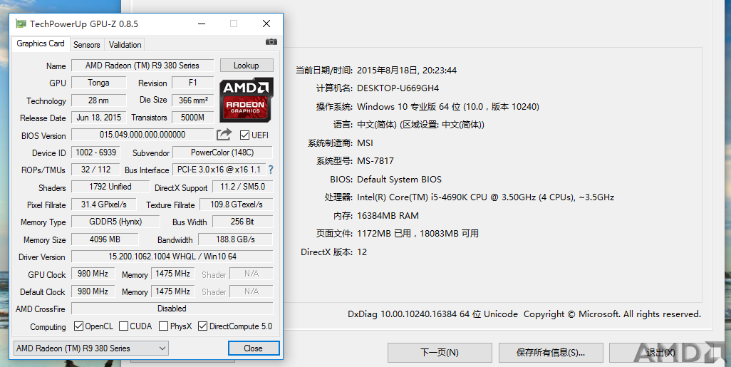

 楼主| 发表于 2015-8-21 10:00:49 | 显示全部楼层

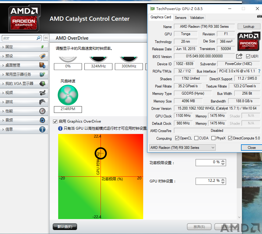

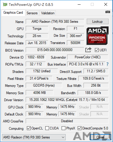

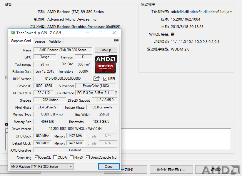

win10驱动都没换,就正常识别了1792个流处理器,4g大显存核心频率980MHz,原来的卡是7850 2g留个影

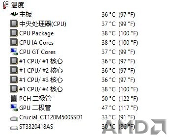

 楼主| 发表于 2015-8-21 10:01:56 | 显示全部楼层

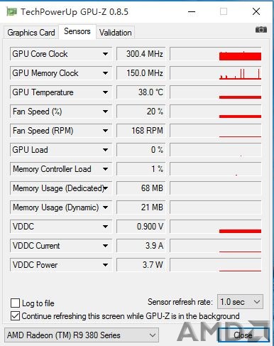

刚开机温度似乎还可以只有38度,但由于智能启停的机制,风扇基本是不转的,一会儿功夫,就升到了47度,开几个网页直接爬上50度

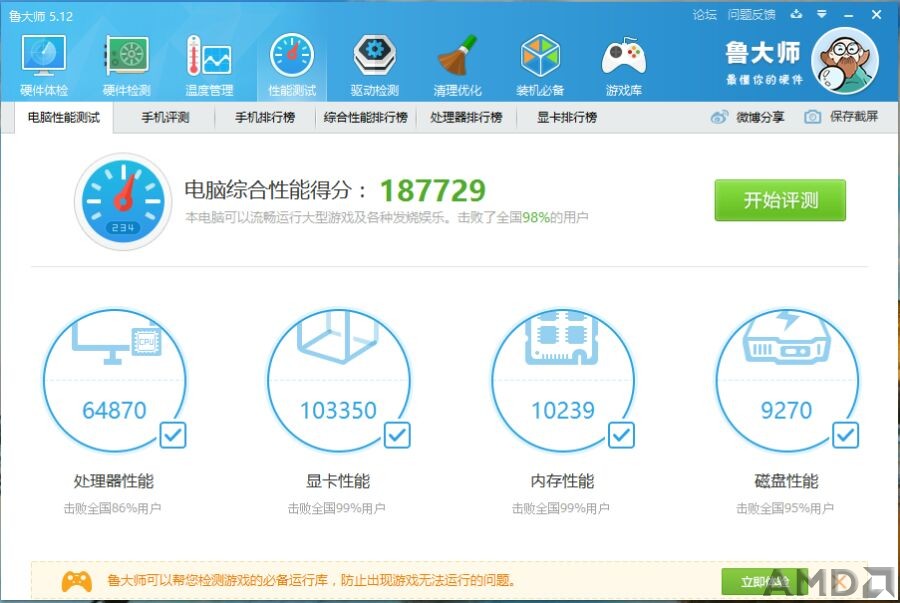

 楼主| 发表于 2015-8-21 10:05:35 | 显示全部楼层
先跑个娱乐大师,娱乐一下显卡分比原来的7850高了3万多分吧,都是默频

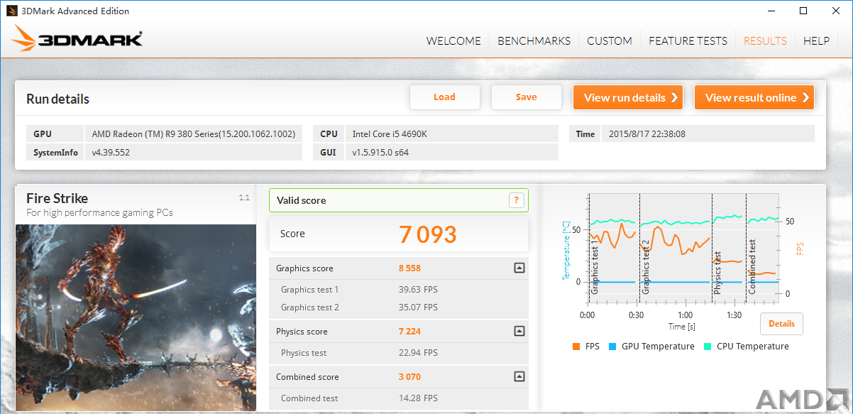

 楼主| 发表于 2015-8-21 10:07:48 | 显示全部楼层
接下来是默频新3dmark跑分,似乎fs分普遍比吧友之前的讯景R9 380 4g好一点,不知道是新驱动的神秘加成还是迪兰的神秘加成还是win10神秘加成

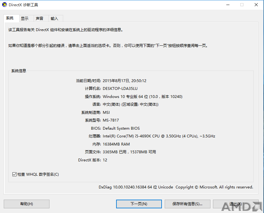

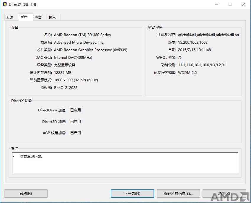

 楼主| 发表于 2015-8-21 10:09:43 | 显示全部楼层

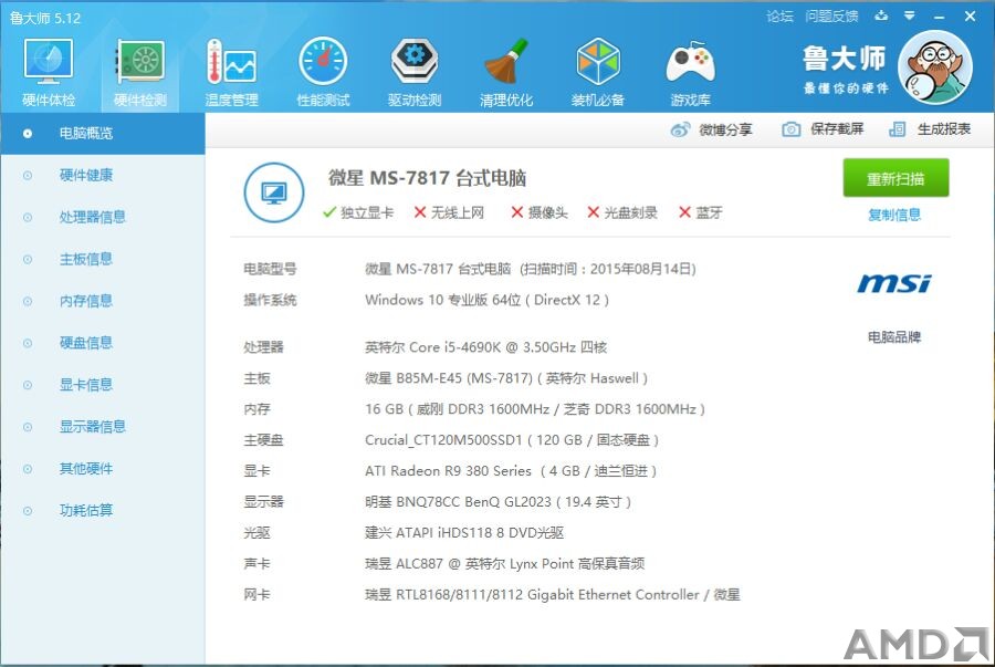

在lz重装了系统用了系统推送驱动之后,对dx12的支持水平最高依然显示的是level11.1,有用n卡9系并且装win10的吧友能看看这里对dx12的支持水平最高是多少吗

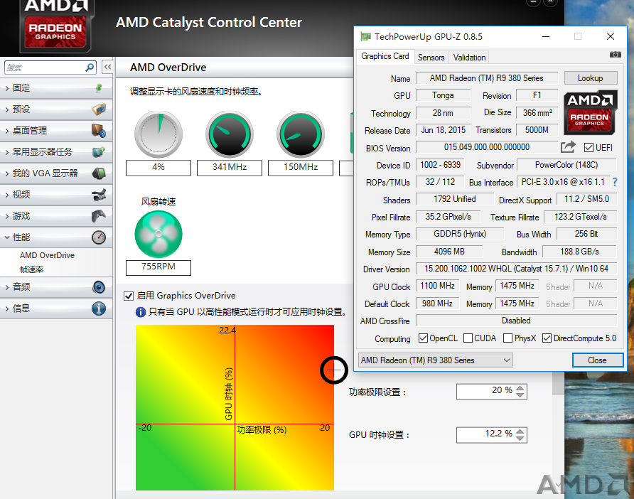

 楼主| 发表于 2015-8-21 10:11:07 | 显示全部楼层
既然是要跑分,免不了要艹一下经过几番调试,核心基本可以稳定艹到1100MHz,超频幅度不如lz原来的his7850 2g核心可以从860MHz艹到1050MHz,超频幅度达到22%,而迪兰酷能380这里ccc里面的核心频率最高22.4%的超频幅度完全是镜花水月,就算lz把功耗极限设置加20%,也不行,lz这里的标准是是否能完整运行3dmark11的测试,即使是把核心频率降到1130MHz,运行3dmark11的测试依然会崩溃或掉驱动

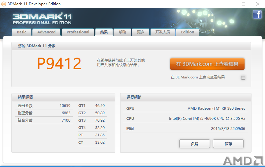

更可气的是核心频率在1100MHz,不调tdp,运行3dmark11时会因为撞功耗墙而降频,导致性能没有提升,p分如下图

 楼主| 发表于 2015-8-21 10:17:00 | 显示全部楼层
当我把功耗限制提高20%,这分数才看起来正常,既然如此就应该把tdp调高一点嘛

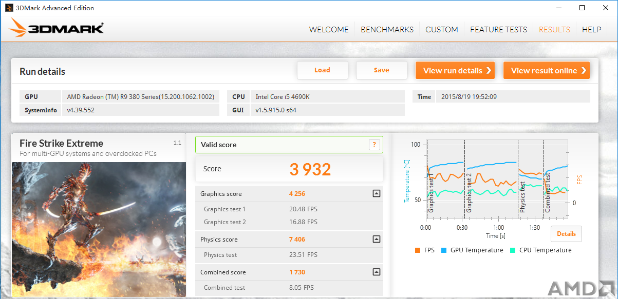

 楼主| 发表于 2015-8-21 10:19:27 | 显示全部楼层

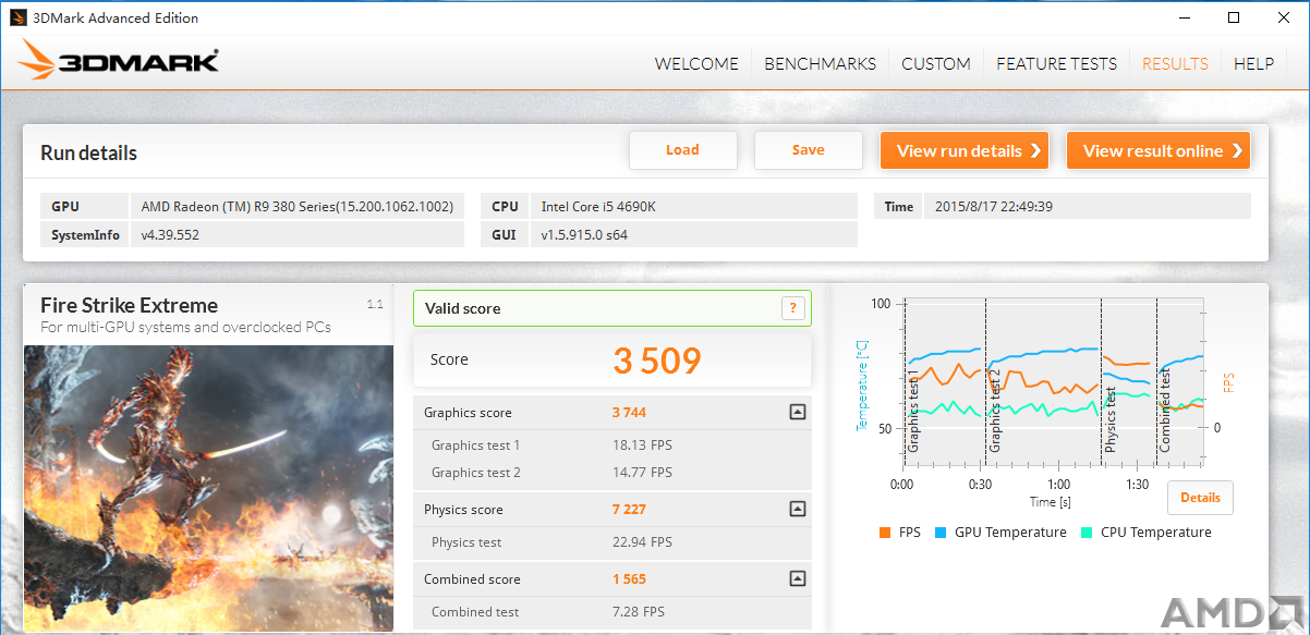

同样把核心频率拉到1100MHz,把功耗限制增加20%,新3dmark的fs分从7093提升到了7610,fse分从3509提升到了3932,跑的时候屏幕是不是会局部出现花纹,胆战心惊的不知道是vga接口的原因还是核心快承受不住了

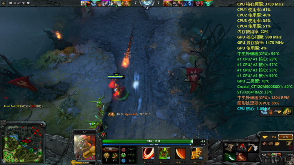

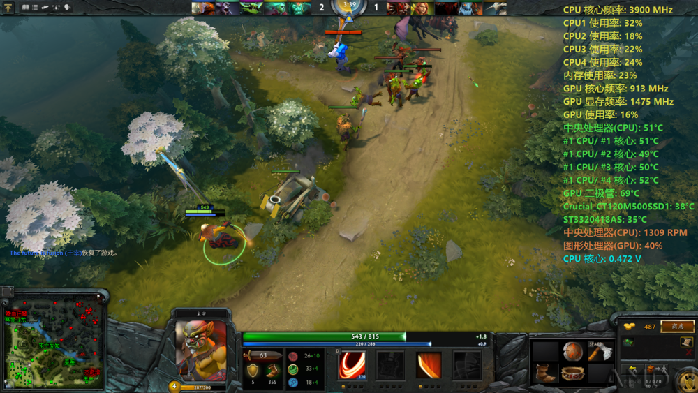

 楼主| 发表于 2015-8-21 10:20:58 | 显示全部楼层
lz电脑里就玩两个游戏,一个gta5,一个dota2,其中像dota2这种游戏的帧数并不能体现R9 380的性能,7750、7850、R9 380这三张卡zl都试过开最高特效均都很流畅,所以lz只是在玩的时候关注了下温度,基本上稳定在60多度,室温30度左右
