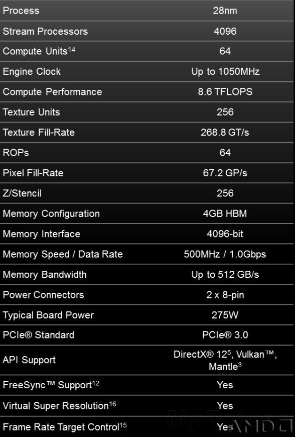

先贴出Fury X的参数。
最近不少媒体都给出了报道,相信各位也都对Fury X的参数有了一定的了解。4096bit的显存带宽怎么看都格外显眼。

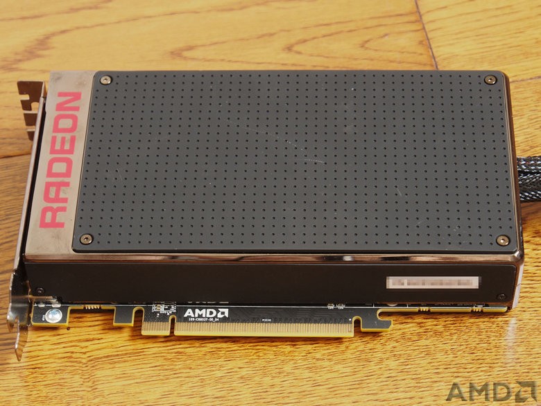

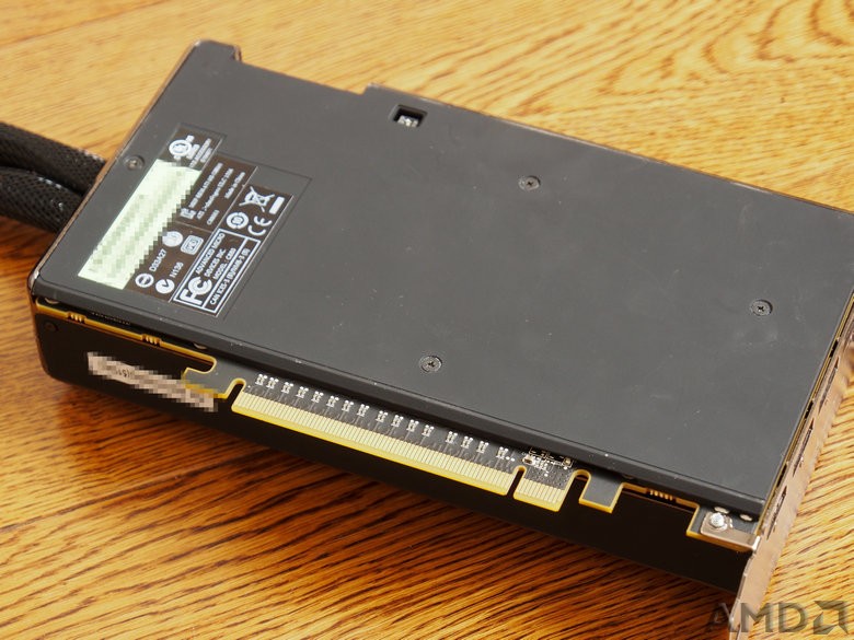

背面的金属背板。

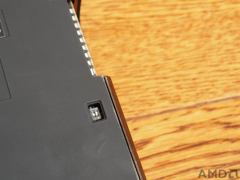

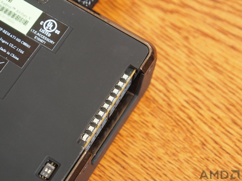

信仰灯上方有双BIOS切换开关,方便超频。

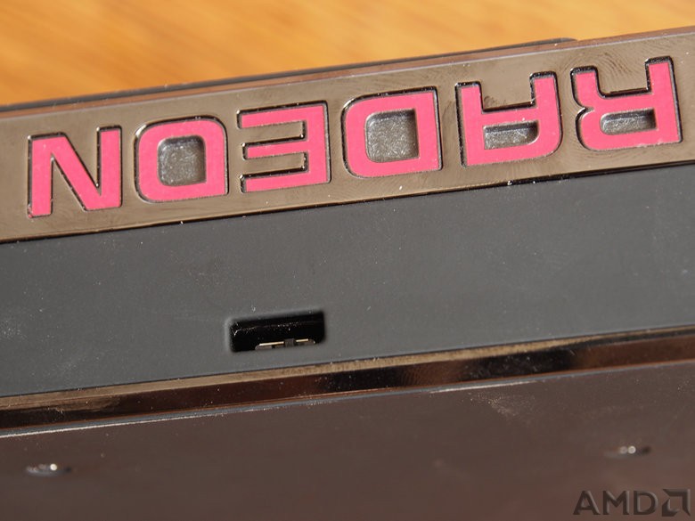

这里同样有一组开关,不知道是干什么的,并没有人跟我说明。

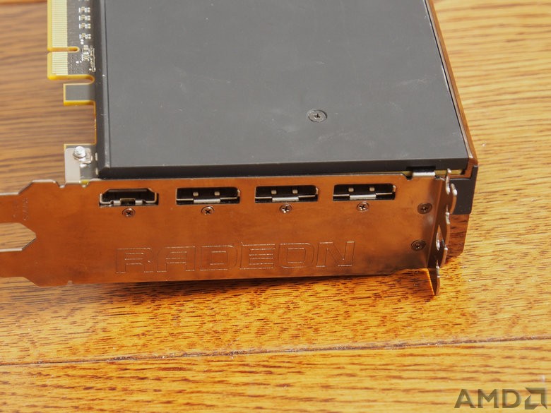

接口配置为DP×3+HDMI1.4×1各位应该都知道了。

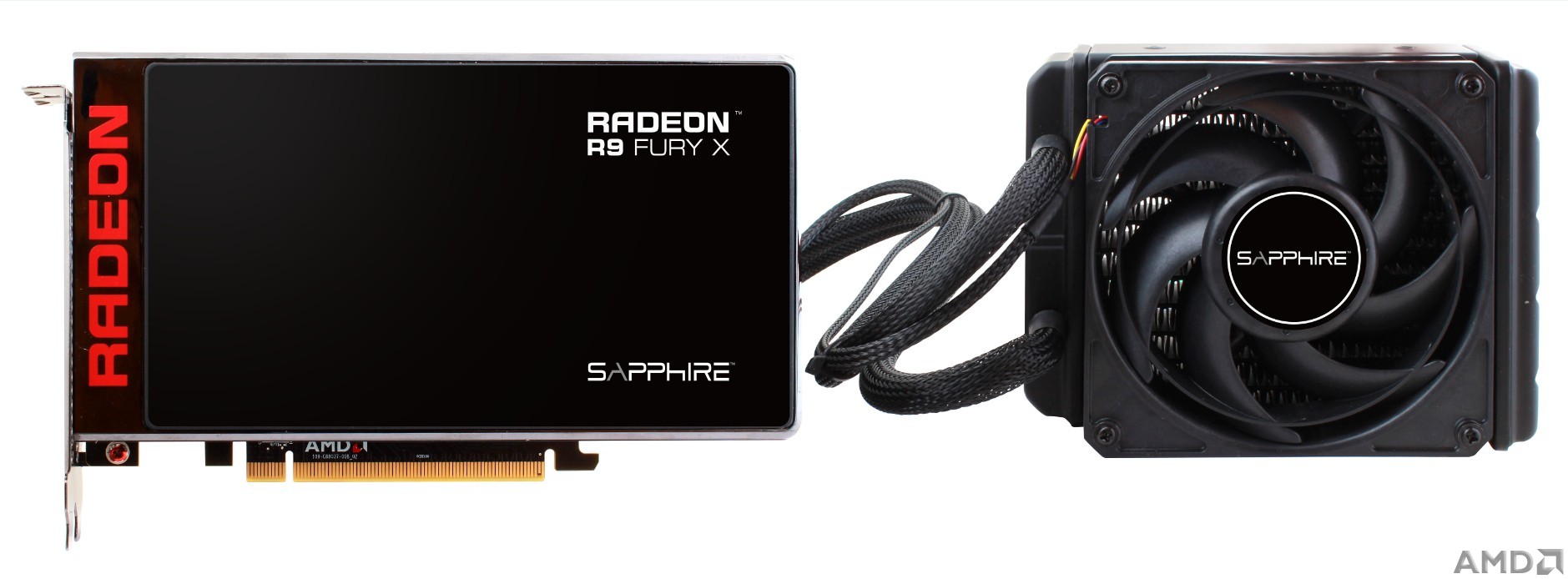

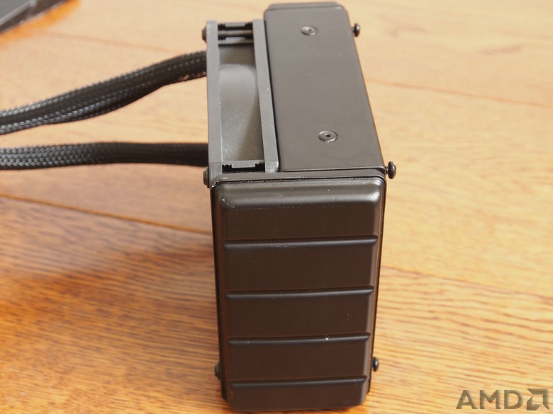

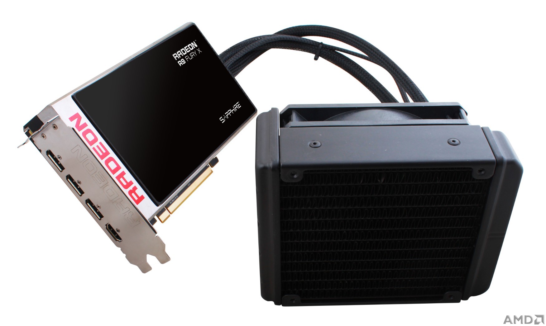

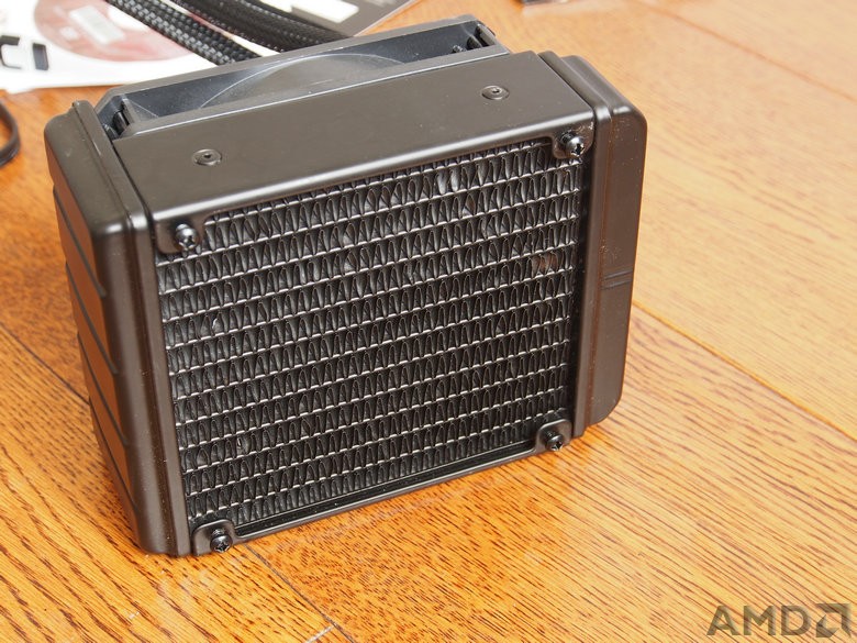

冷排,120mm厚排。配备了一颗外观酷似Gentle Typhoon的风扇。其实这颗风扇的代工厂就是NidecServo,跟GT是同一家。
量了一下尺寸,大概是120*153*58。看上去非常厚。

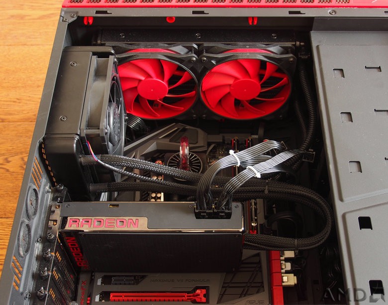

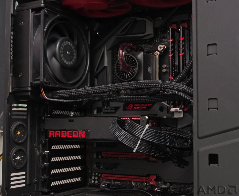

上机。此刻,信仰爆表。
自以为目前机箱中的配件搭配还算比较协调。
亮灯之后视觉效果是非常不错的。上图和下图可以看出负载灯的运行状况。

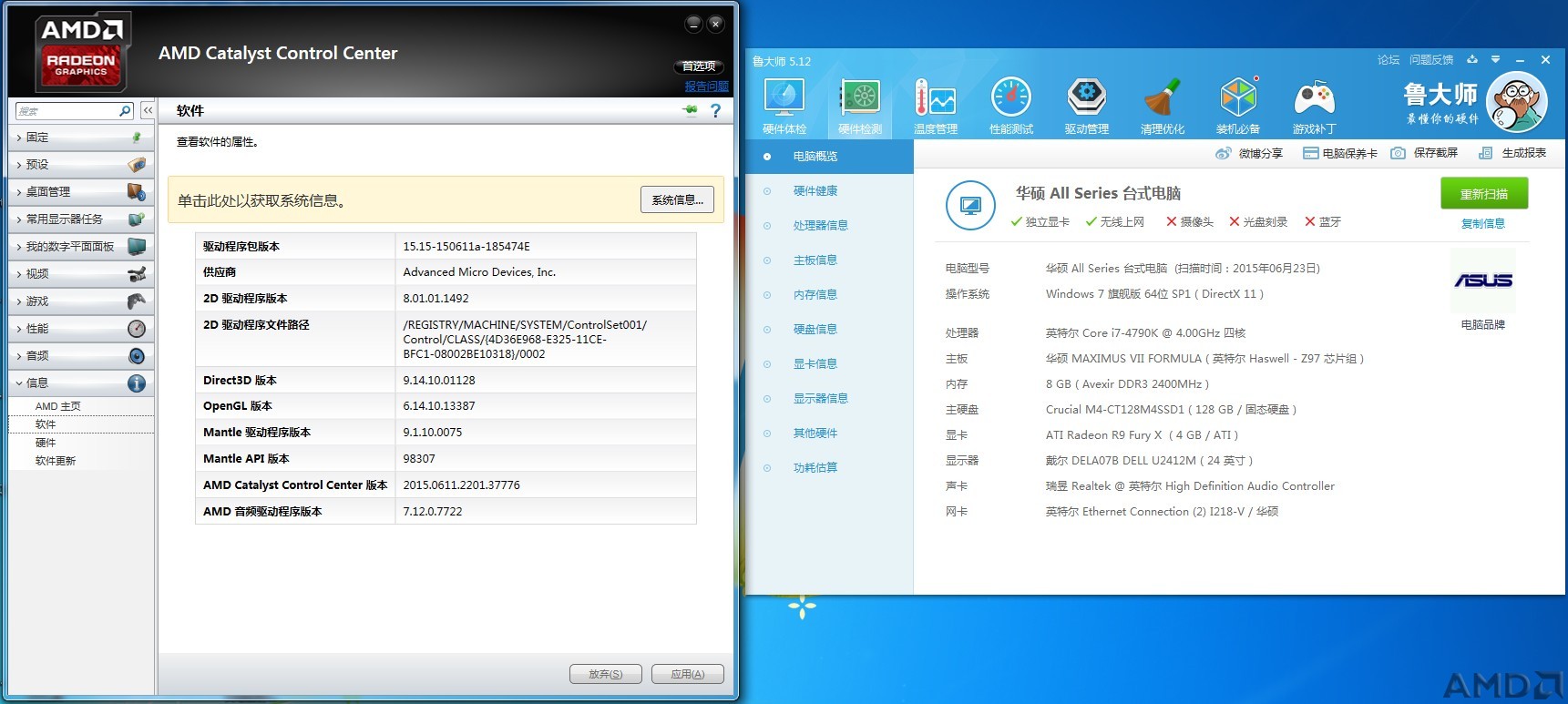

驱动版本:催化剂15.15(Fury X专用)

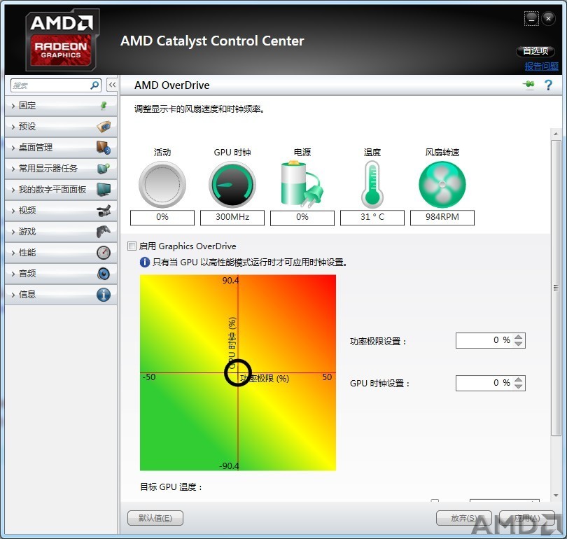

待机温度和风扇转速
待机功耗偏高,读数为117.75W,实际上在110-120之间晃动。

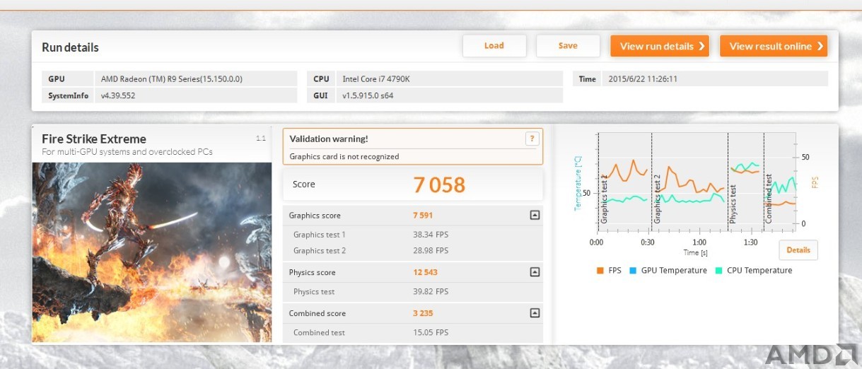

3DMARK测试:

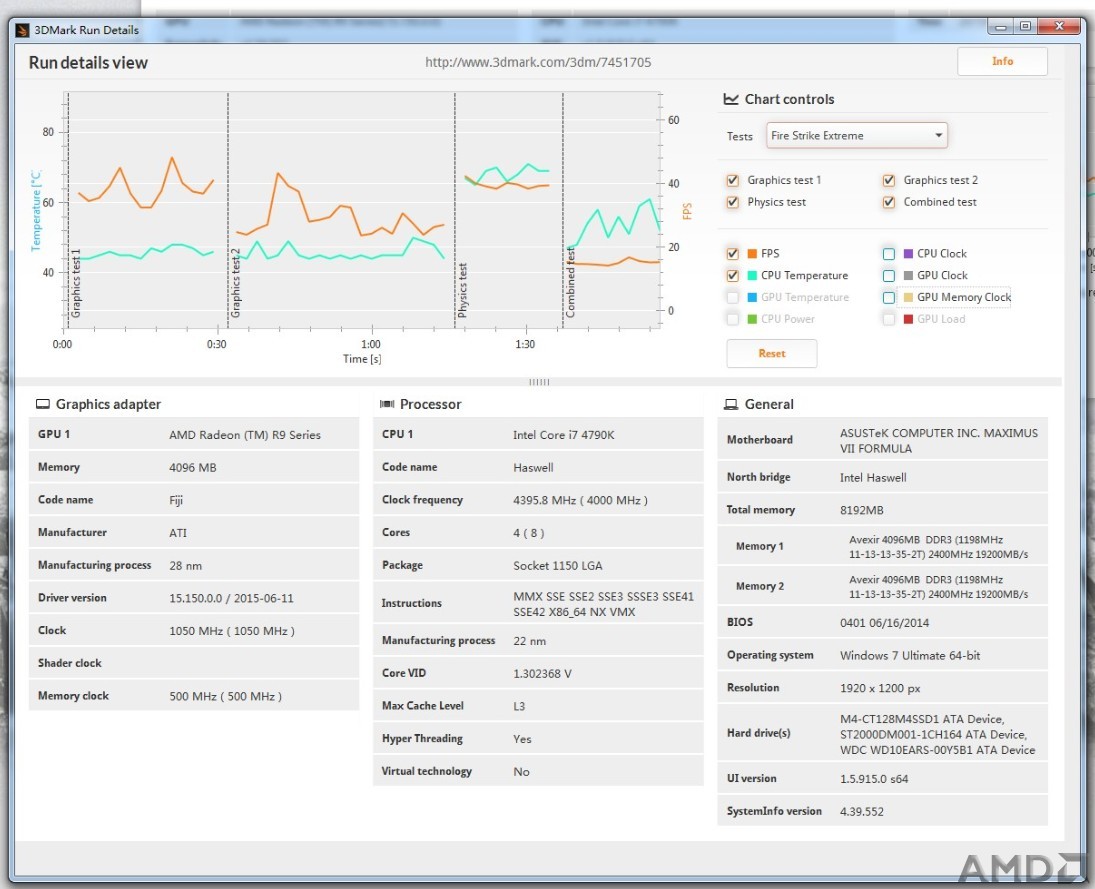

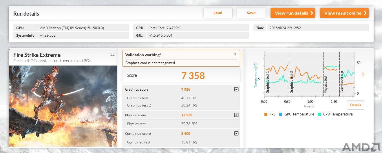

首先是Firestrike Extreme
Extreme模式显卡得分7591(其实跑了若干次,不过得分几乎一致,只有7591和7592两种结果。。),不过3dmark并没有能够正确获取GPU温度。选项那里显示灰色,不能选取。
GPU-Z 0.8.3读数也不准确,但3dmark在朋友那里就没有问题,不知道是哪里不对。

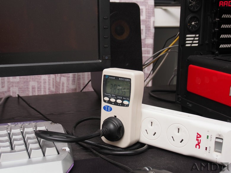

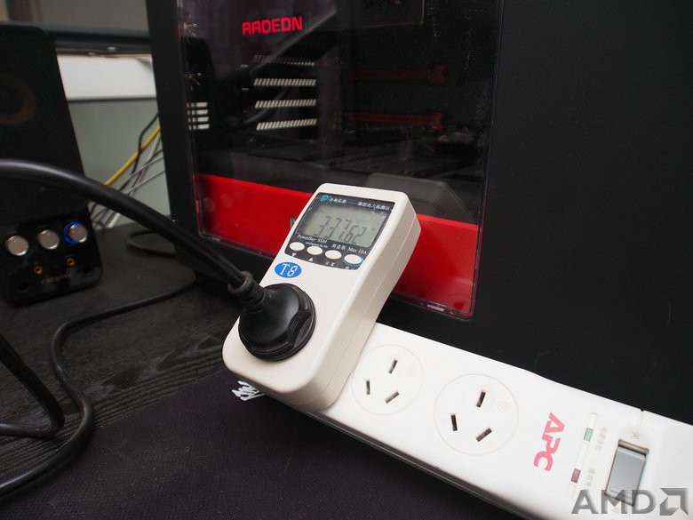

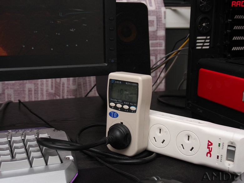

运行测试时功耗计量仪显示输入功率为383.55W并上下浮动,结合电源的转换率和CPU的TDP,Fury X的TDP设置应该是在275W左右,符合官方的说法。
Physic Test时功耗稍低,只有187W,毕竟主要吃cpu。

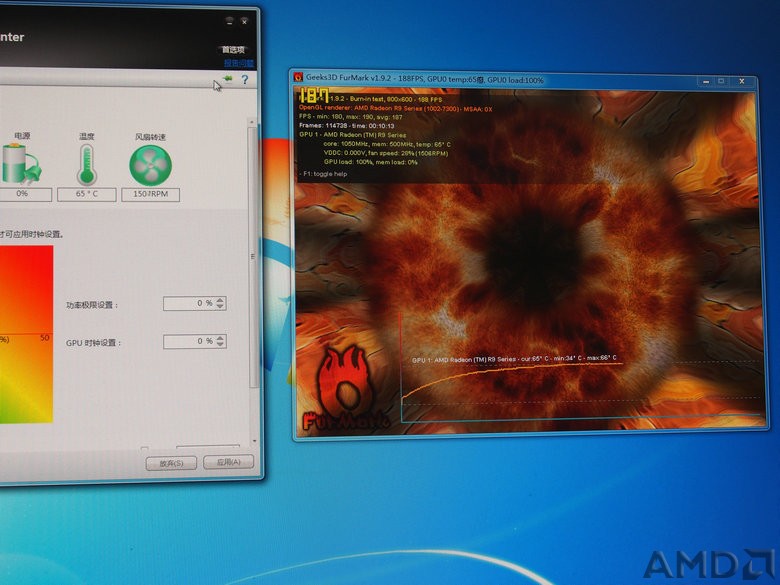

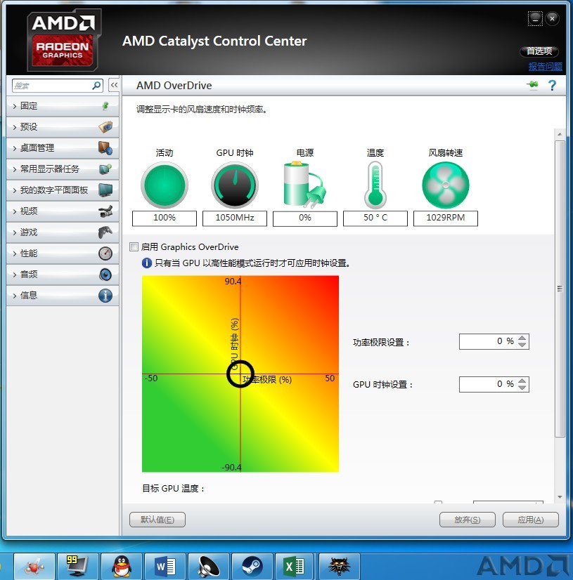

烤了12分钟左右,其实8分钟的时候温度已经稳定在66度,之后在66和65度上下浮动。显卡风扇转速在1530上下。驱动中显示的温度与Furmark一致。
各位觉得比官方宣称的要高是吗,不过其实是有原因的。
跑Furmark时似乎能够突破显卡的TDP墙。输入功率读数达到了461.74W,上至465左右。因为cpu我没有超频所以可以按照88W来计算,电源转换效率保守估计按90%算的话,显卡的功耗差不多达到了310W。可以看出AMD为超频预留了一定的供电空间(原本pcie+8pin×2就可以提供375W的功率),而且显卡核心温度似乎并不会因此变得难以控制。

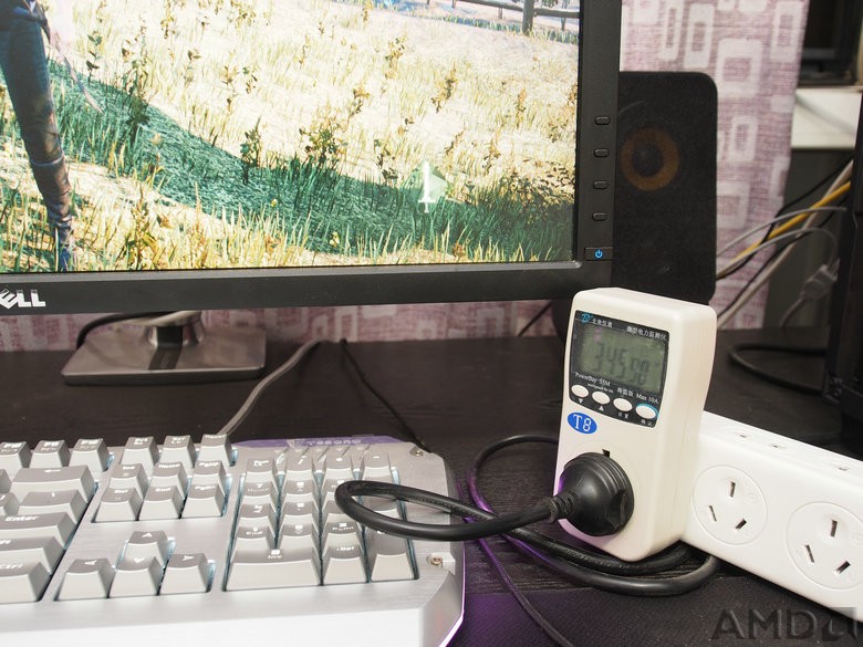

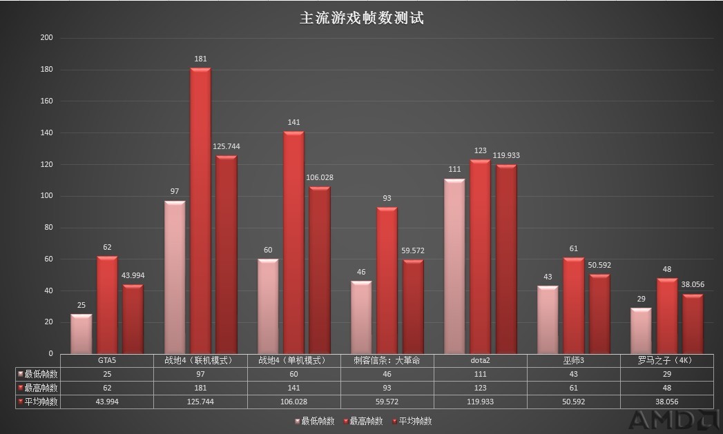

首先是GTA5。1920×1200,4×MXAA,所有选项最高(并没有开4K),记录了正常游戏流程10分钟的帧数情况。平时在城镇区域帧数大概在45-55之间,山顶时大概会掉到30或以下。平均帧数43.994。功耗读数337.62W左右。其实视距和人口密度这类与画质关系不大的选项调整到60%左右,全部特效“非常高”的情况下,GTA5基本可以保证稳定60帧流畅运行。几个选项的“极致”档位说实话我几乎没看出多大区别。。。

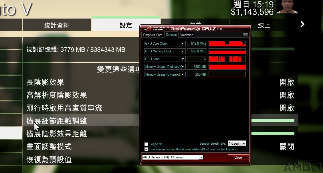

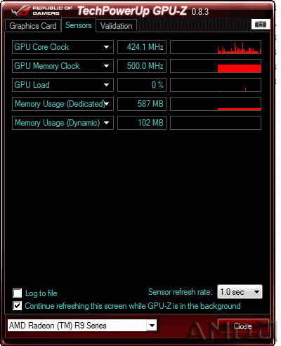

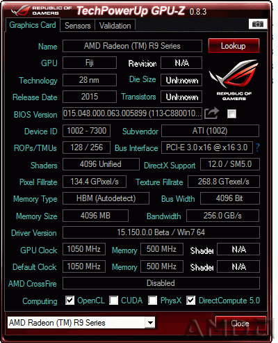

搞笑的是GTA5中显示的可用显存为8284362MB,这火星黑科技就问你怕不怕……另外最新的GPU-Z 0.8.3版读数不全,只有五项。

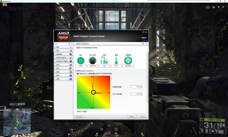

战地4则完全不用担心,关闭垂直同步帧数如脱缰野马。线上模式地图较小且物件比较少,帧数最高达到181,平均也有125的水平。单机模式帧数稍低一些。功耗读数353.83W。
这张是朋友偷拍的,请无视本人的爪子。

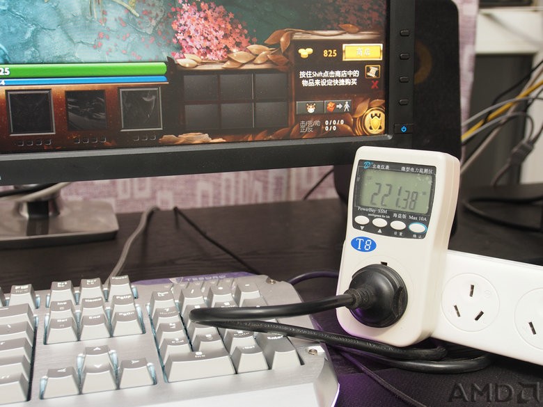

DOTA2这种没有挑战性的项目显得有些不值一提。由于本身有最大帧数120的限制,所以基本上一直跑在120。
功耗只有221W。

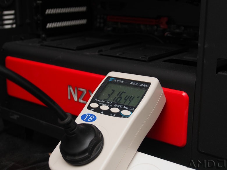

巫师3,基本流畅运行。测试的时候并没有抬头望天,最高帧数没有飙起来。不过50.1的平均成绩也算是可以接受。功耗读数为316.44W。

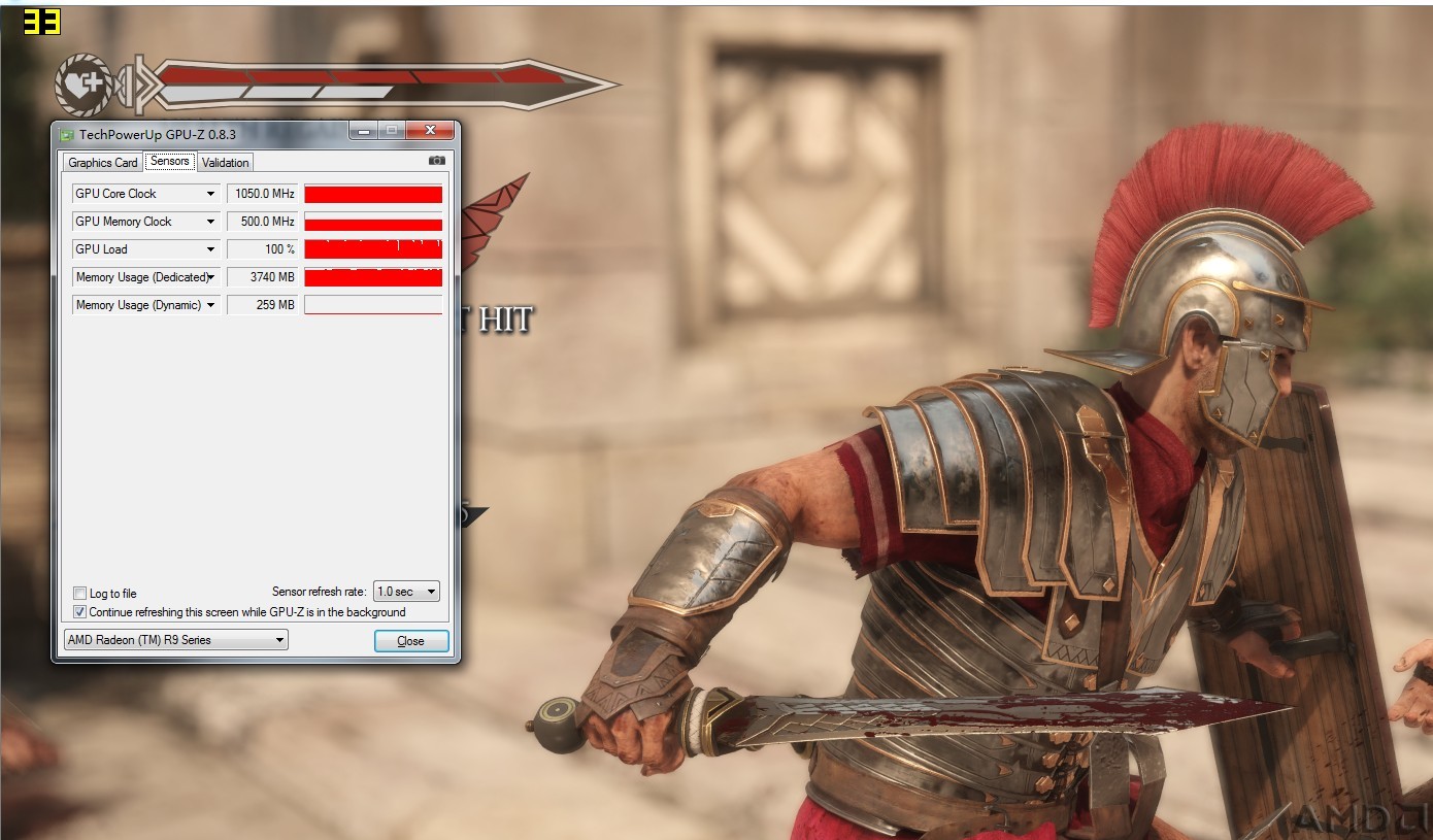

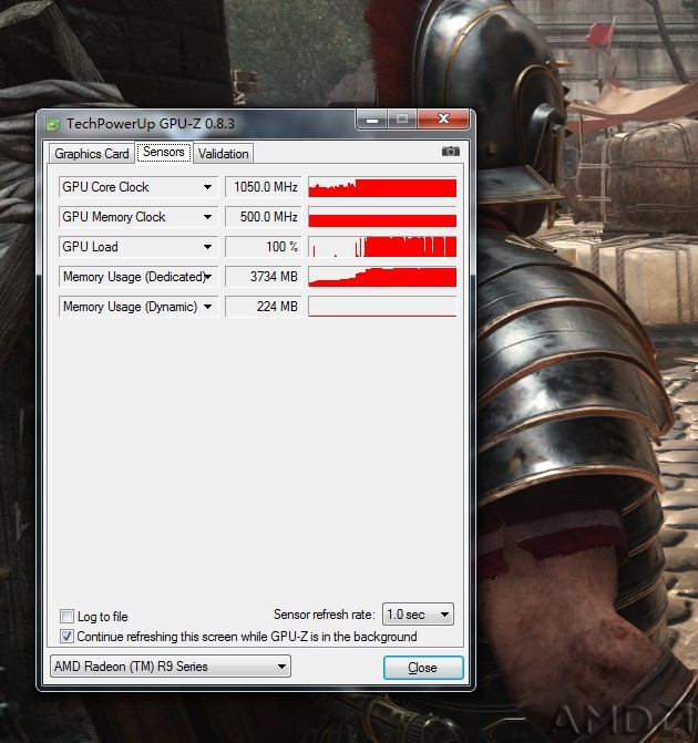

罗马之子开启2×2超级采样和8倍抗锯齿后的画面即便在1920×1200屏幕上也显得锐利不少。画质全开平均38帧左右,跟Titan x的平均39帧表现差不多。以主机的30FPS标准来看倒是已经满足了“可玩”的标准,不过遗憾的是PC跑不满60并不能说是完美,跟60FPS的顺畅还是有差距的。看来单芯完美4K的时代还要推迟一阵才能来临(这样看来9月的双芯Fury或许有单卡完美4K的可能性)。而关闭2×2超采样之后帧数在95-112不等。运行过程中完全没有感觉到来自显存的压力,全程显存占用在3750MB左右。不管是GTA5还是罗马之子,不管开多高特效,不管是不是4K,似乎都不存在爆显存的问题,帧数相对稳定没有出现大幅跳跃。大概这就是HBM显存的特性体现吧,在这里我也只是猜测。功耗读数394.36,应该是达到了显卡的TDP上限。

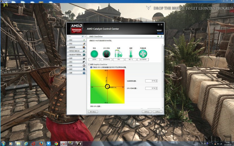

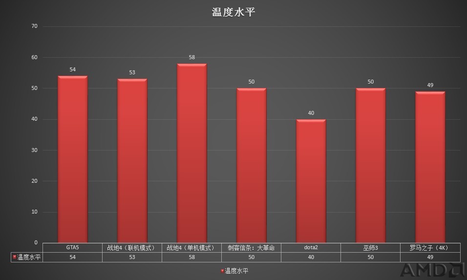

至于游戏时的温度,拿一张图表来说一下。
这里有个比较有意思的现象,之前测试其他显卡的时候其实也发现了这个问题。巫师3这帧数明显比战地4要低,反而战地4单机战役模式最后温度稳定在58度,而巫师3只有50度左右。不知道是不是风扇策略导致的结果。运行游戏时全程风扇最高转速1200左右,各位对于Fury X的噪音我想应该心里有数。我本人是十分满意了。毕竟白天开窗室外噪音大,夜晚九州这两个风扇的声音也比较大,显卡的声音是完全听不到的。
另外温度我觉得也会有些误差。原因是有些游戏失焦之后gpu会停止运作,切出来的瞬间温度就会开始下降。Fury X温度下降是很快的。经常是我截图的几秒钟已经掉了两三度。战地4倒是不会。

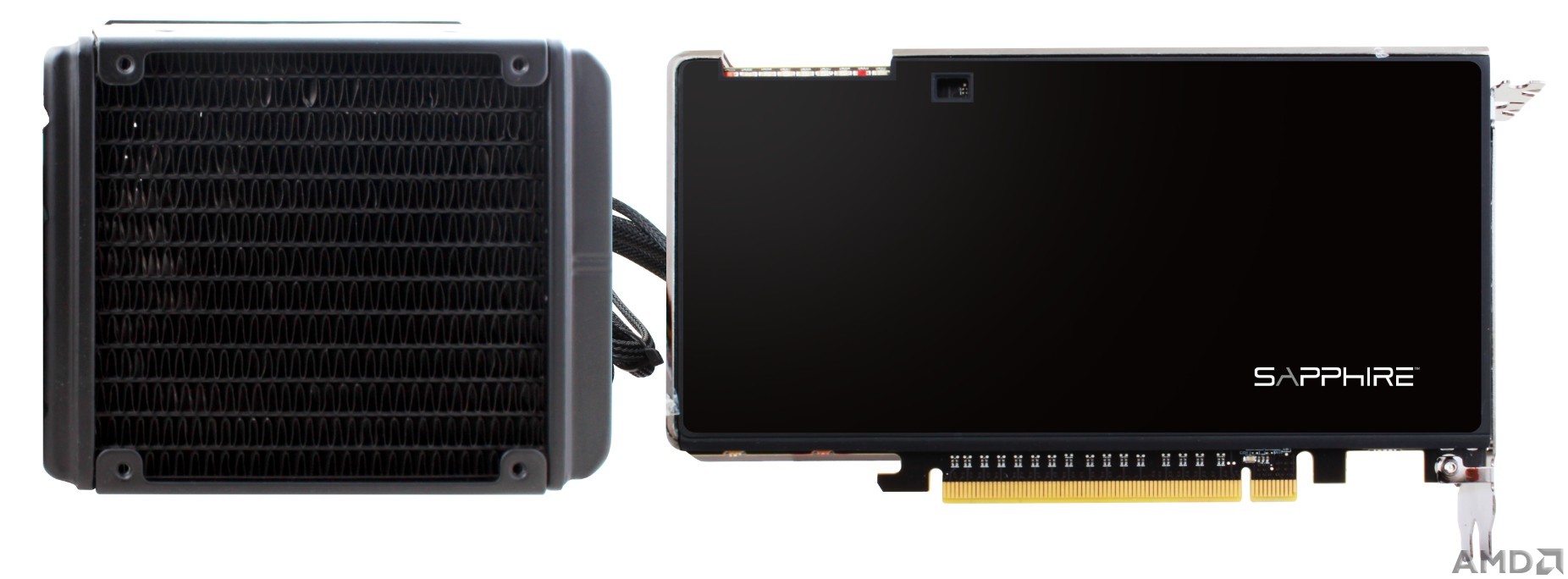

一小时前,某人给我甩了几张蓝宝Fury X的图片
看到登时笑喷
原来Fury X是可以换!壳!的!
以后会不会有竹炭壳、痛壳、透明水晶壳之类的哈哈哈哈
