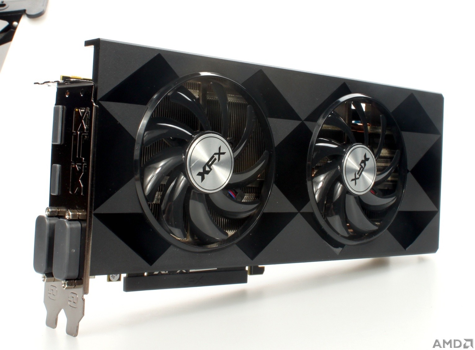

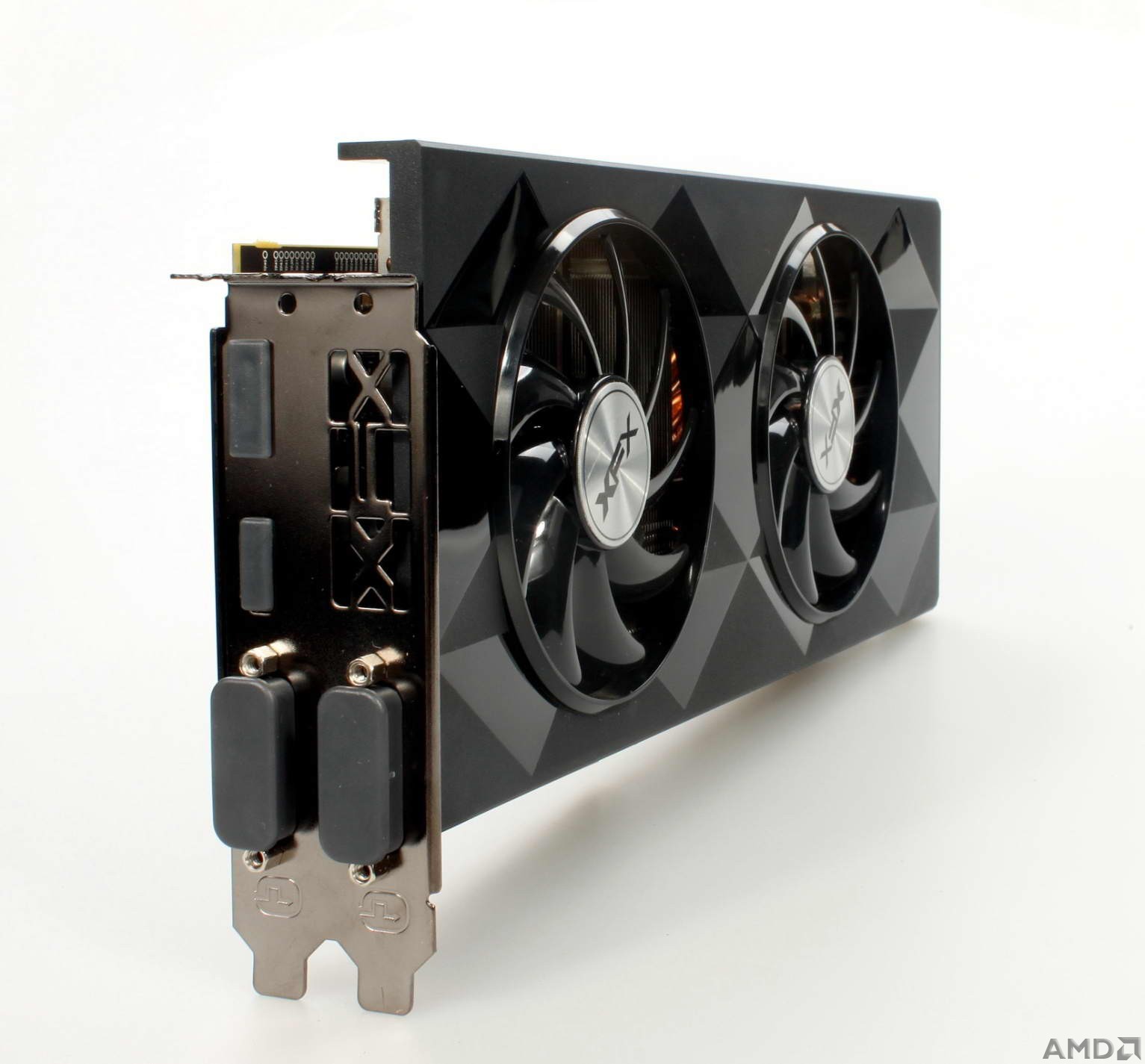

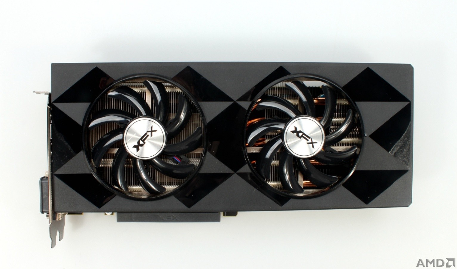

  黑狼系列是XFX针对京东的特制版本,XFX黑狼R9-390X?8G外观并不夸张,以黑色为主色调,在磨砂风扇整流罩上使用了镜面三角形图案的设计元素。在现在众多显卡产品中可以说是较为特别的,简约又不浮夸。可能十几岁到二十几岁的玩家会觉得外形不够炫酷,没有夺目的呼吸灯也没有夸张的散热风扇。而像我这样三十几岁的人,则觉得这样的外观其实才符合这个年龄段的人的审美。

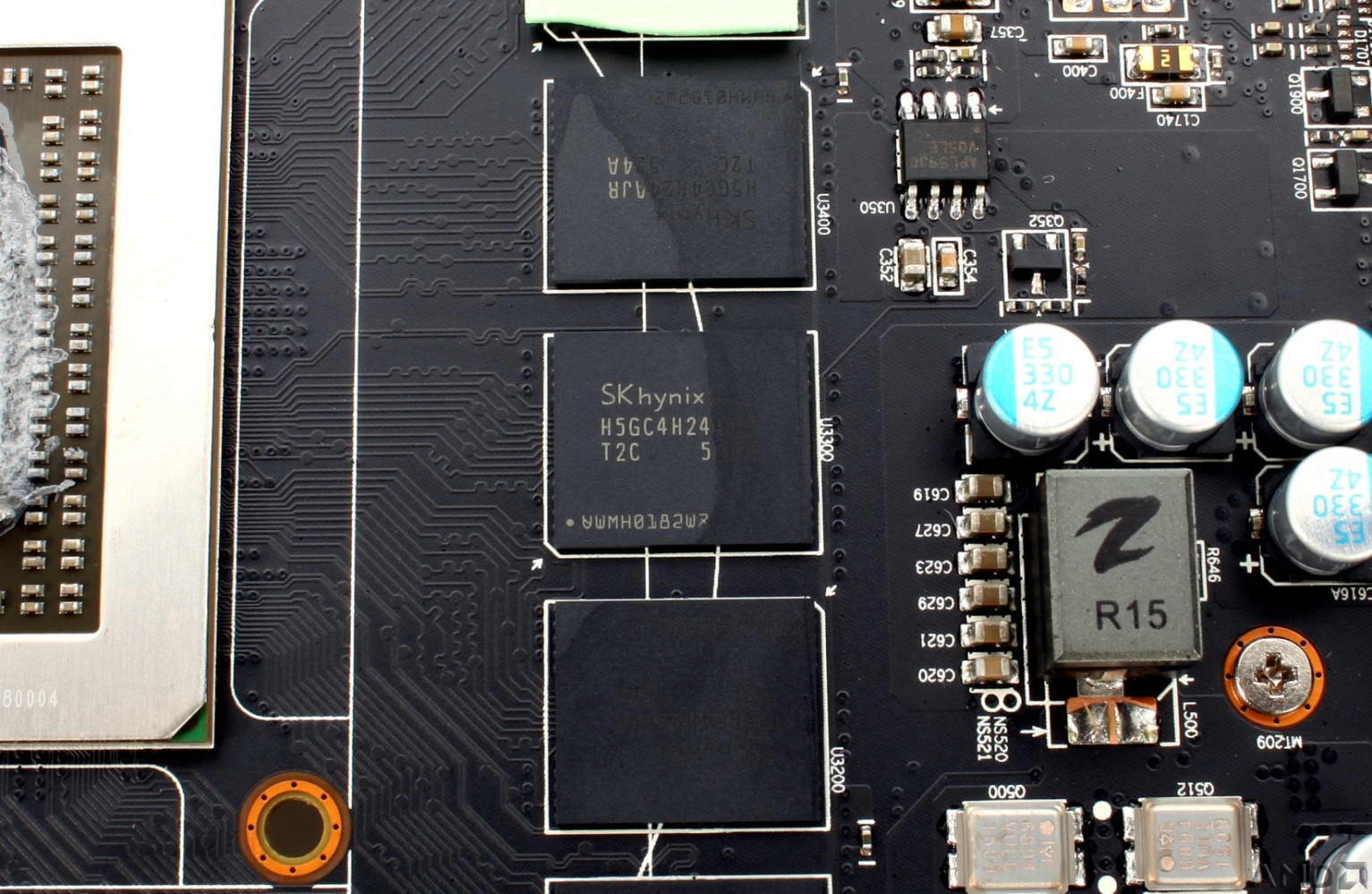

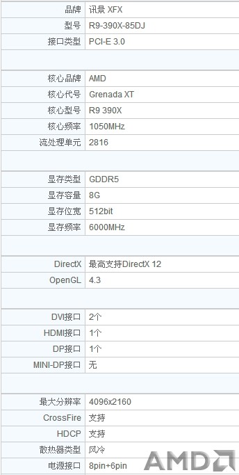

  R9-390X采用的是Grenada?XT图形核心,2816个SP单元,显存位宽512bit,显存容量8GB,比290X翻了一倍。完整支持DX12以及OpenGL?4.3。

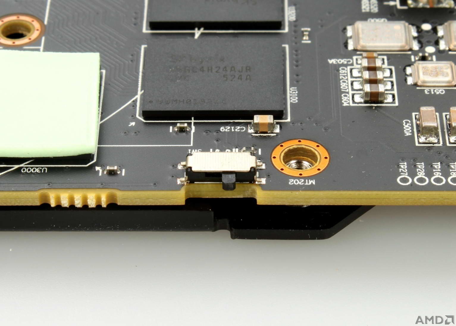

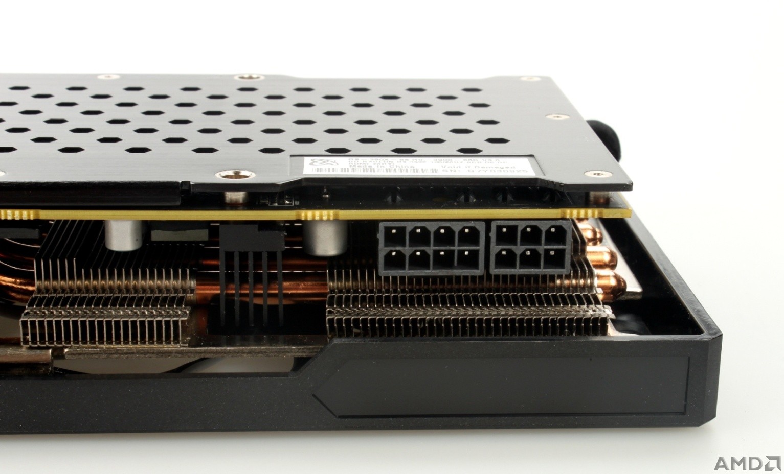

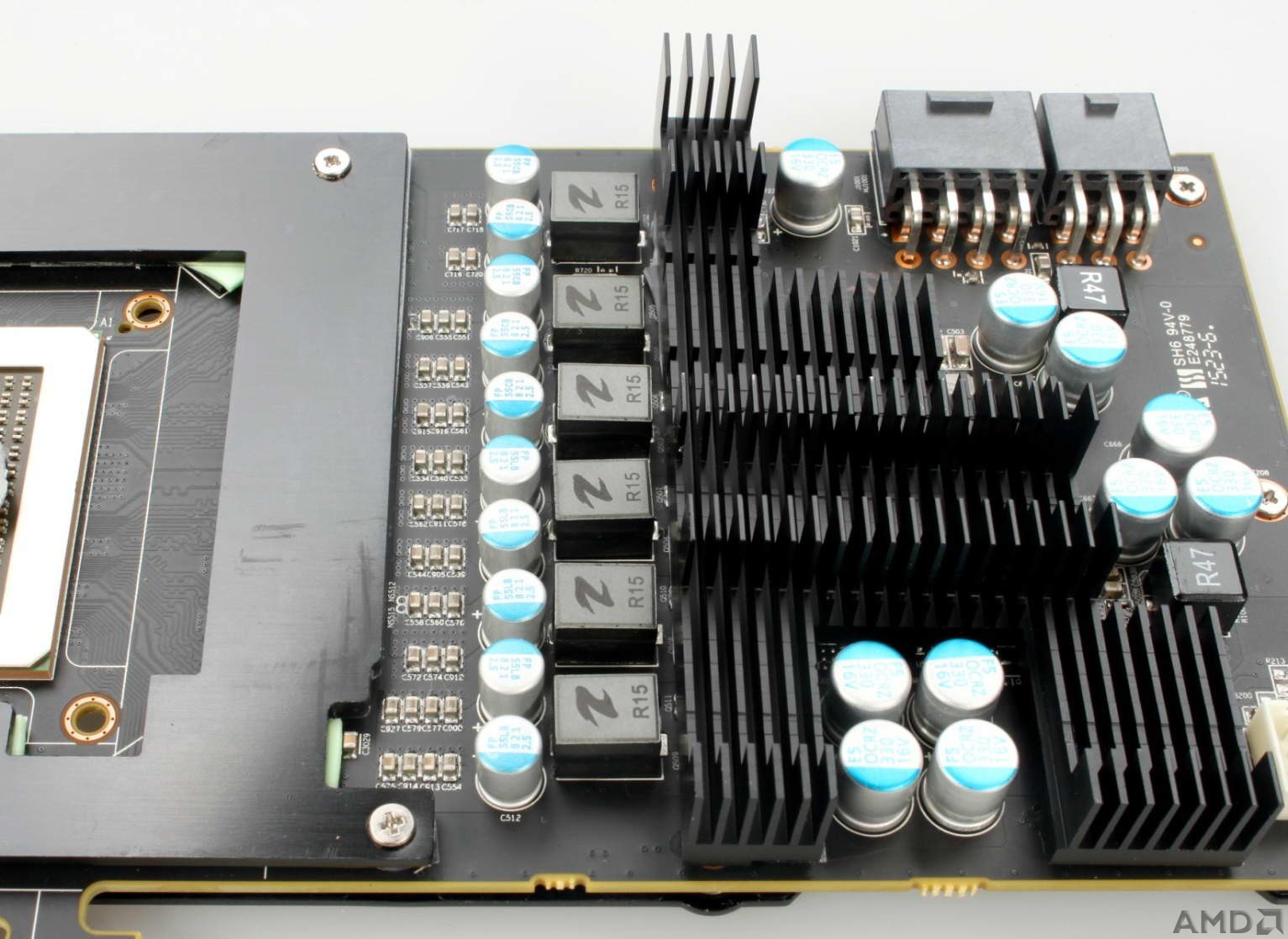

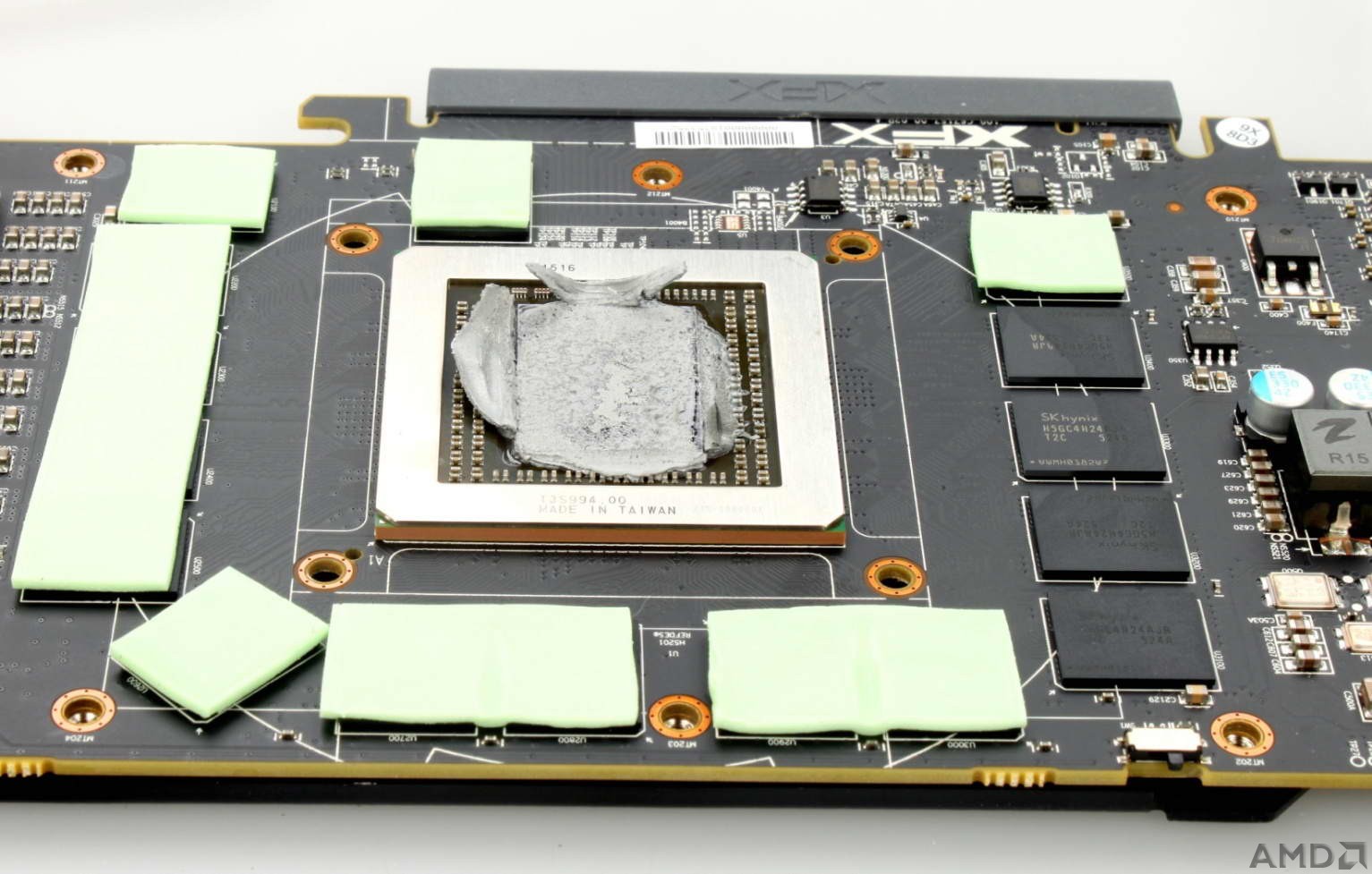

  XFX黑狼R9-390X 8G显卡采用了公版PCB,搭配全固态电容以及封闭式电感。供电方面使用了5+1+1相分离式供电技术,核心频率1050MHz,显存频率为6000MHz。PWM和公版290X一样是IR 3567B,电压已经被我破解,随时可以加1.6V。还有就是我现在有了核武器,可以不刷BIOS直接用软件修改BIOS参数,即时生效,如果出问题,只要卸载驱动就失效,这次同样准备试试极限超频。本来选这个卡还有一个原因就是有双BIOS,看来用不上了。哈哈。。。显存是海力士H5GC4H24AJR-T2C颗粒,默认频率6000MHz。供电接口使用6+8pin的电源接口,390X功率不低,所以6+8pin才能够提供充足的电流,预留一定的超频空间。视频输出接口方面显卡配有双DVI+HDMI+DP的接口组合,方便用户进行不同类型显示器的驳接,单屏可达到的最高分辨率为4096*2160,并且支持多屏的连接输出。

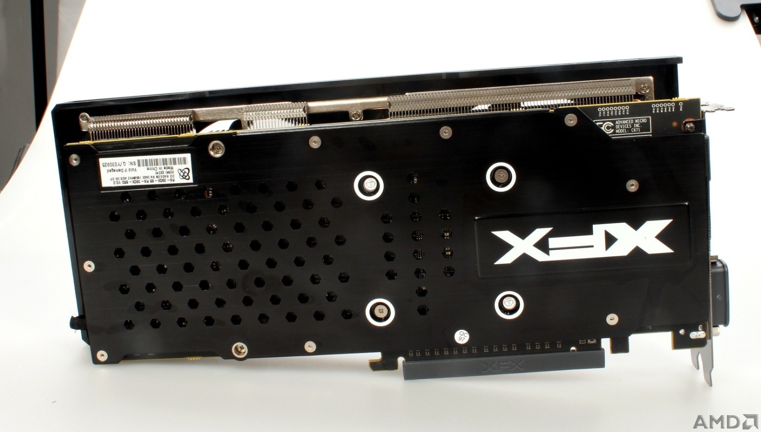

  对比公版的290X、390X,XFX黑狼390X的最大优势在于散热,显存和供电上都覆盖有散热片,加上金属背板辅助散热。
(海力士H5GC4H24AJR-T2C显存颗粒)
(双BIOS开关,两个BIOS的频率是一样的,有了双BIOS,折腾起来方便很多)

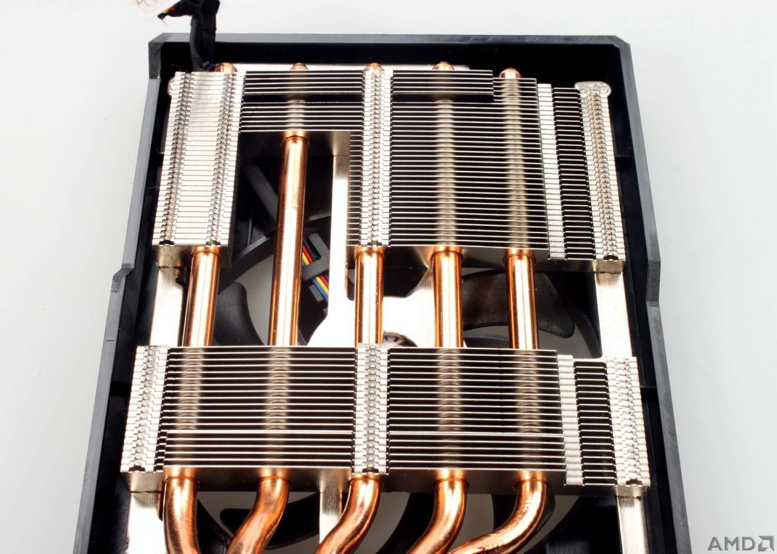

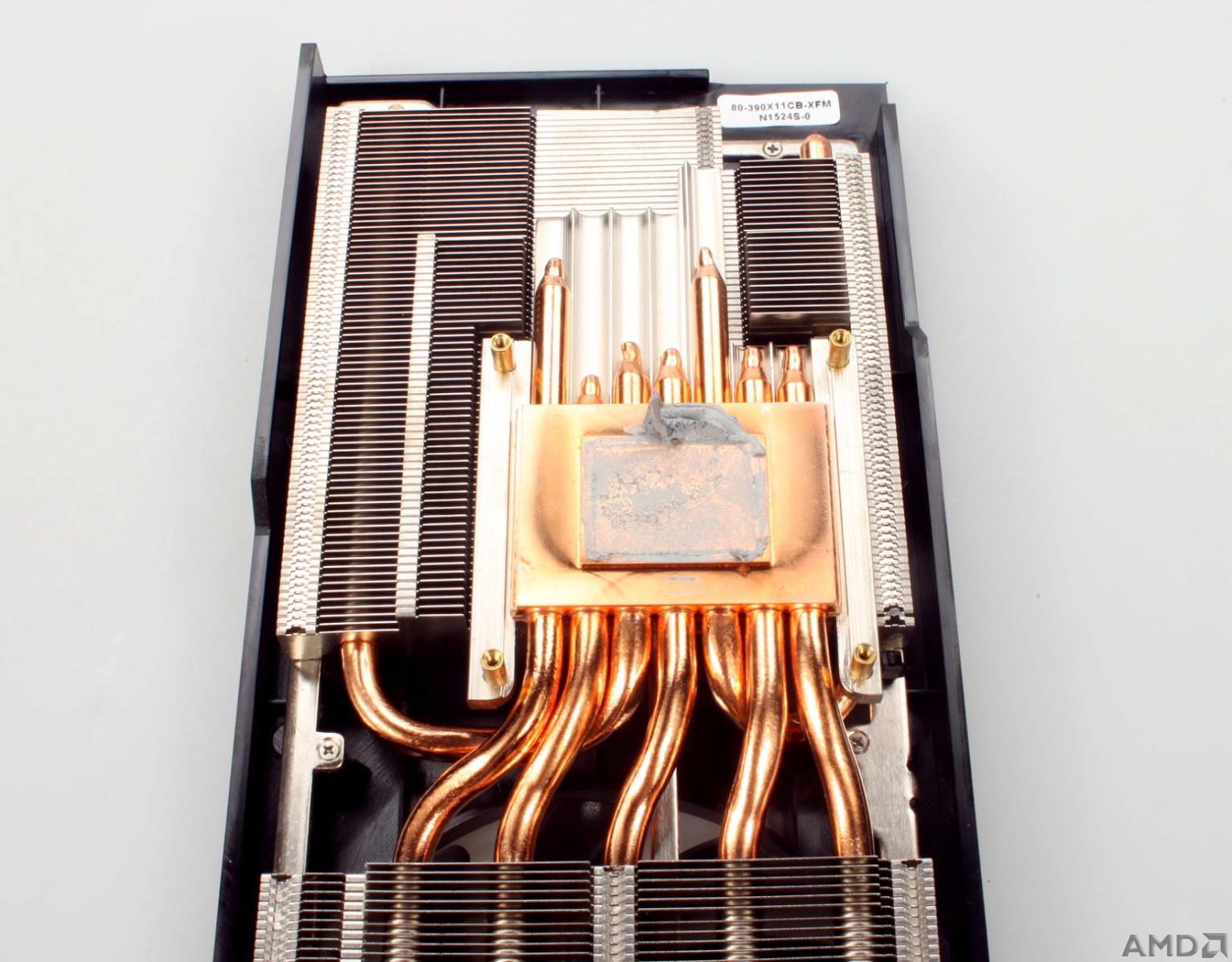

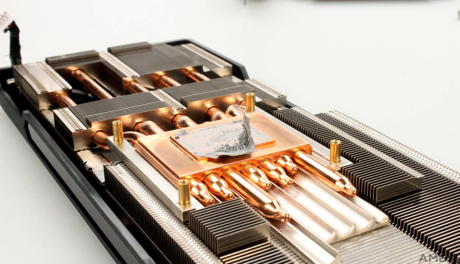

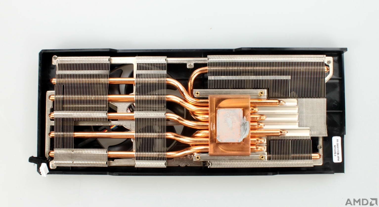

  散热器方面,2.4寸的纯铜底座搭配7根6mm热管、双9cm风扇的散热设计。风扇罩和散热器要高于显卡的PCB约1cm,所以有些超薄机箱或者ITX机箱可能装不下。显卡长度达到32cm,这个身材也是很挑机箱的。说回散热器,7条热管中2根U型热管、5根S型热管,没有镀镍,缺点是暴露在空气中容易氧化,优点就是充满土豪的气息。
(底座上有铜柱限高,所以不用担心拧得太紧会压坏GPU核心)

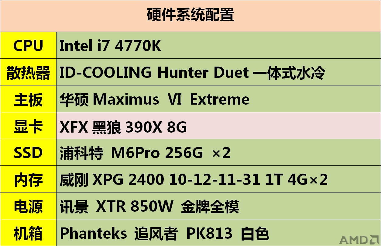

测试平台

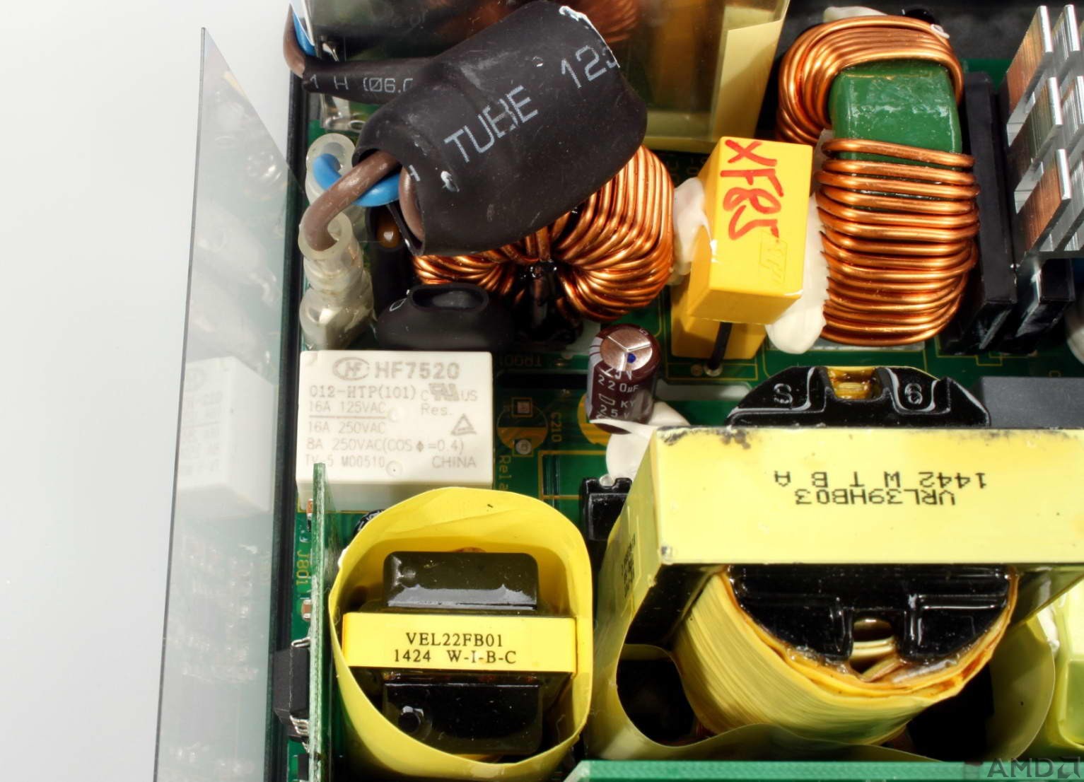

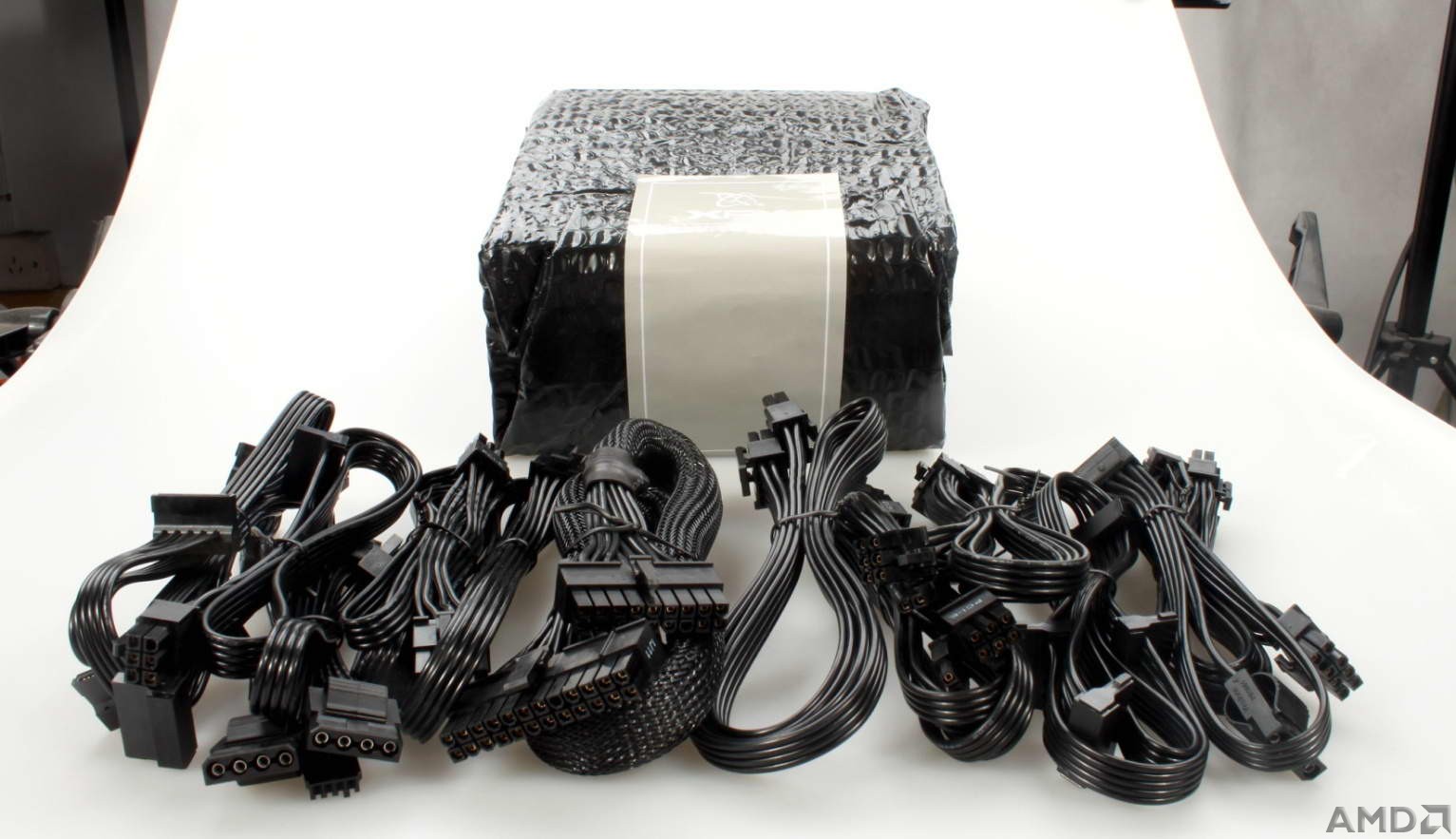

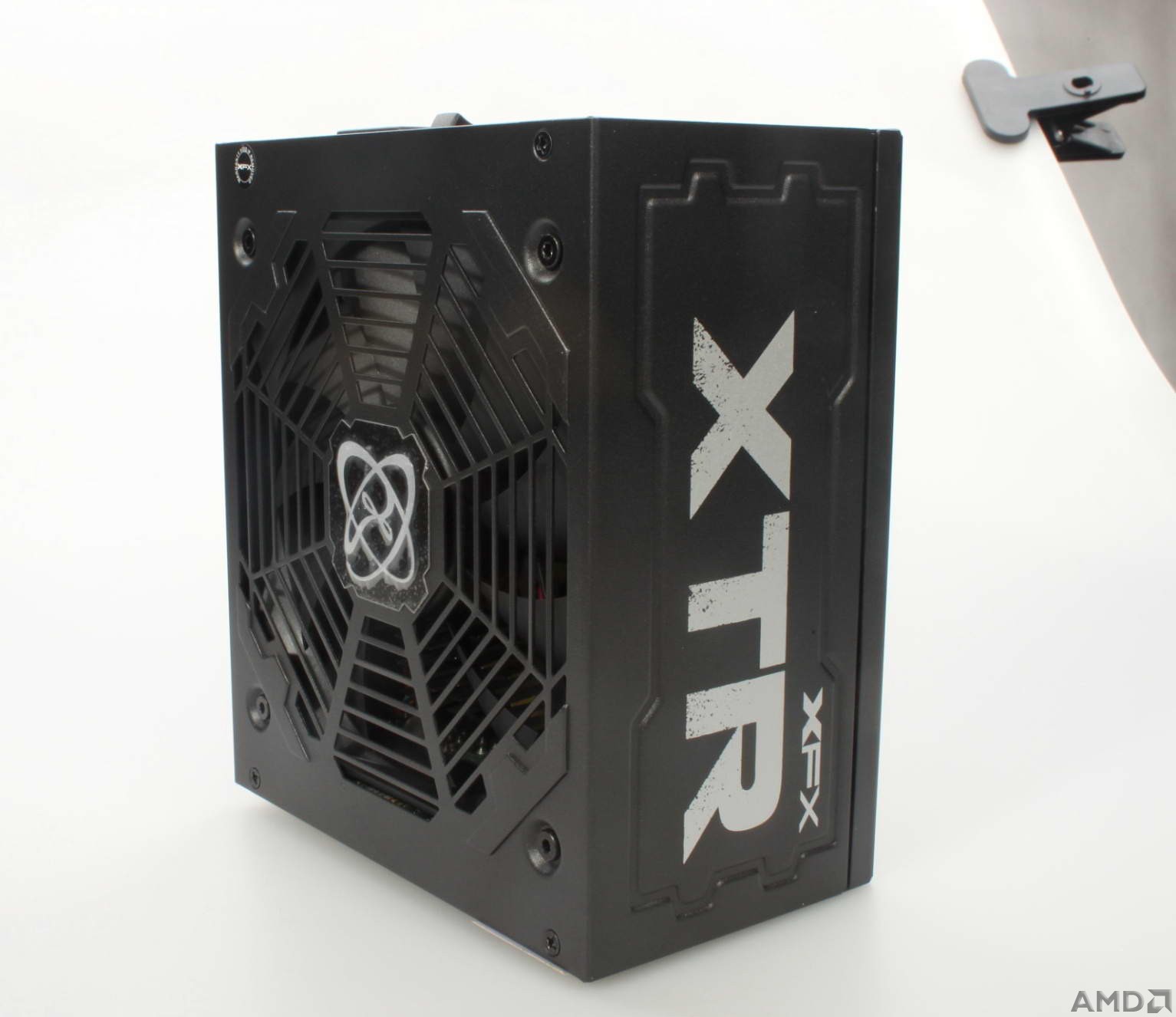

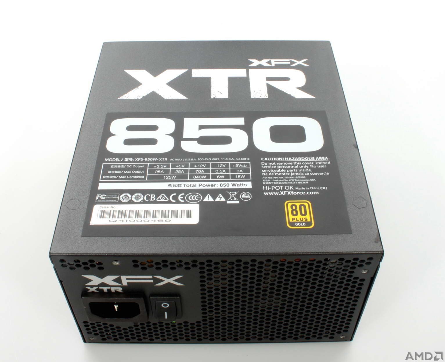

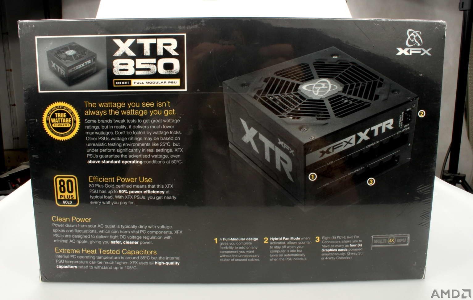

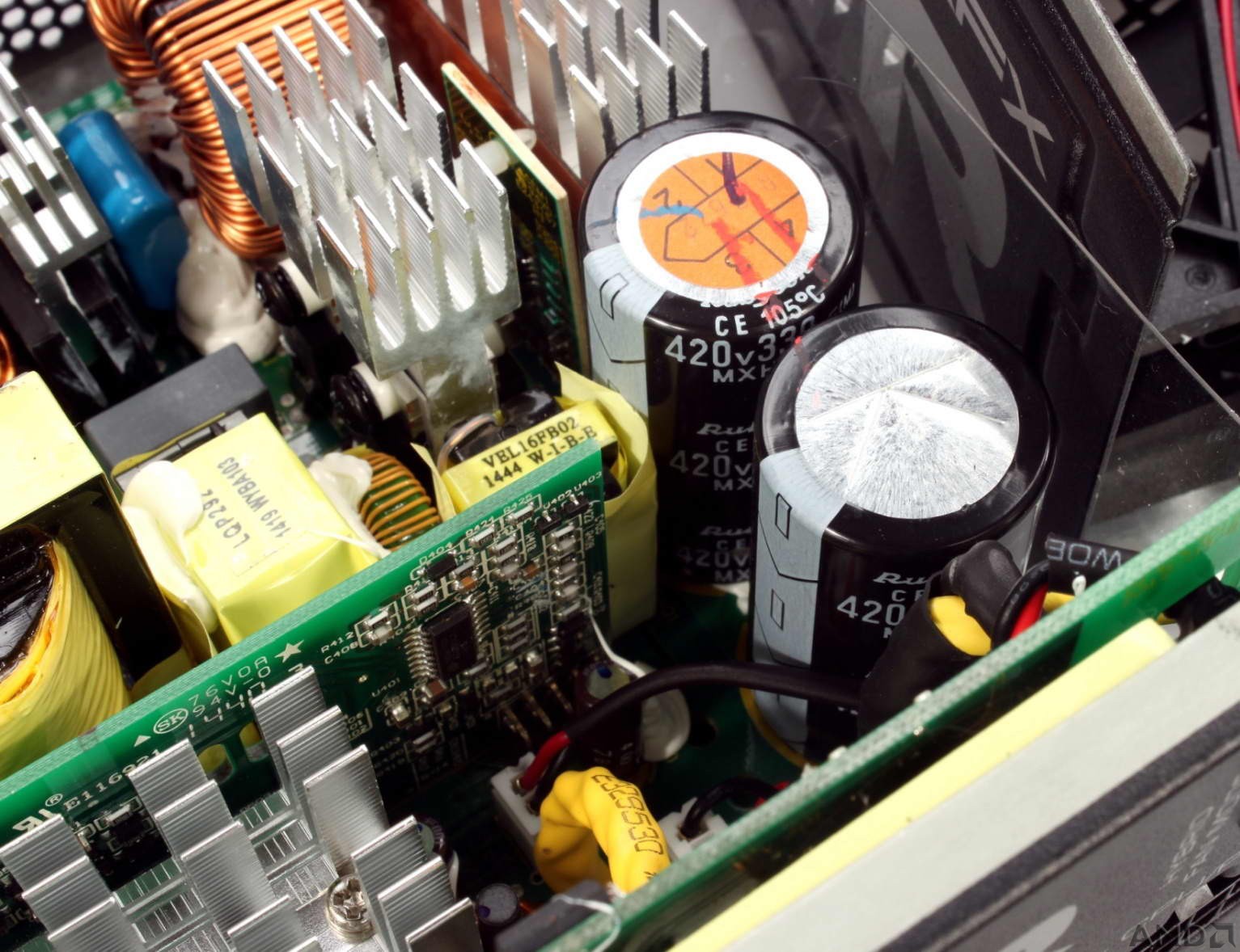

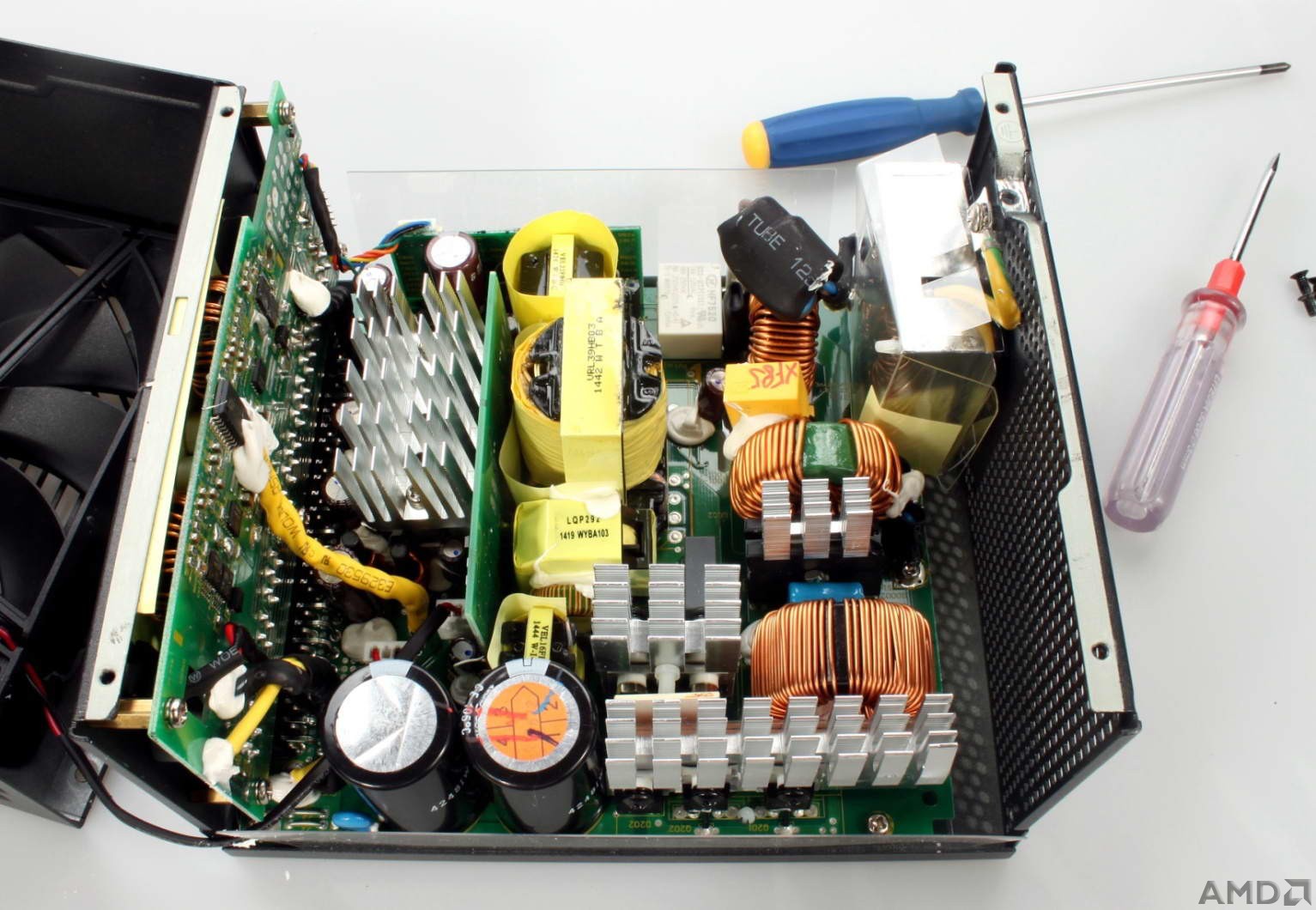

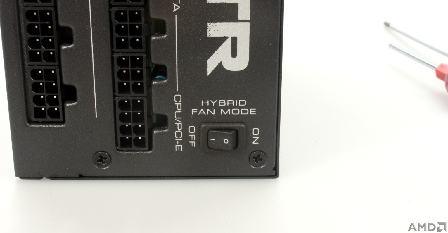

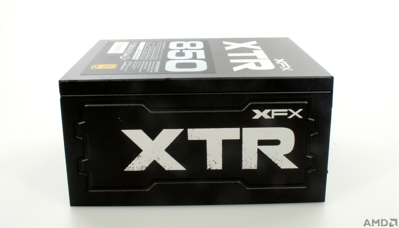

    XFX现在不仅有AMD显卡产品,还有电源产品,这个也是我最近才发现的。顺便一起入手来试试。我的新平台使用了XFX的XTR?850金牌全模组电源,据说XTR850的方案和海韵的X系列第三版一样,我对电源方案不是很懂,拆出来拍了照片,看的懂的可以对比一下。这个电源有动态风扇调节开关,风扇可以在普通模式和动态模式之间切换,动态模式专为那种追求静音的玩家准备,低功率下风扇可以停转。而普通模式主要是以散热为主,两者模式看玩家个人需要选择。
image020.jpg image021.jpg image022.jpg image023.jpg image024.jpg image025.jpg image026.jpg image027.jpg image028.jpg image029.jpg image030.jpg

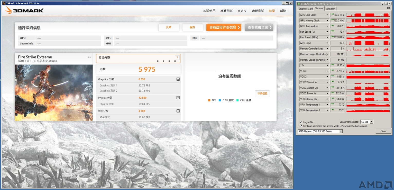

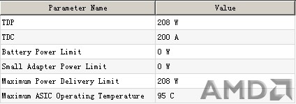

  在功率方面,XFX黑狼390X的功率控制是很好的,BIOS中的TDP限制为208W,所以在不超频的情况下GPU核心温度和整卡的功耗都很理想,在不修改BIOS的情况下如果把核心超频到1150MHz,跑分会比超频前更低,通过监控软件可以看到其实在跑分过程中GPU核心频率降到900MHz以下,这就是AMD的Boost机制在发挥作用——功率一旦超过限定值,就会自动降频。也正因为如此,所以390X的功率能够得到很好的控制,同时也避免烧卡。而且实测中发现,如果是大幅度超频显存,同样会影响GPU核心的实际频率。也就是说,AMD的Boost机制与NVIDIA不同。AMD的Boost机制中把显存的功率提升也纳入功率的限制之中。AMD Boost机制的功率限制其实是GPU核心+显存的功率之和。

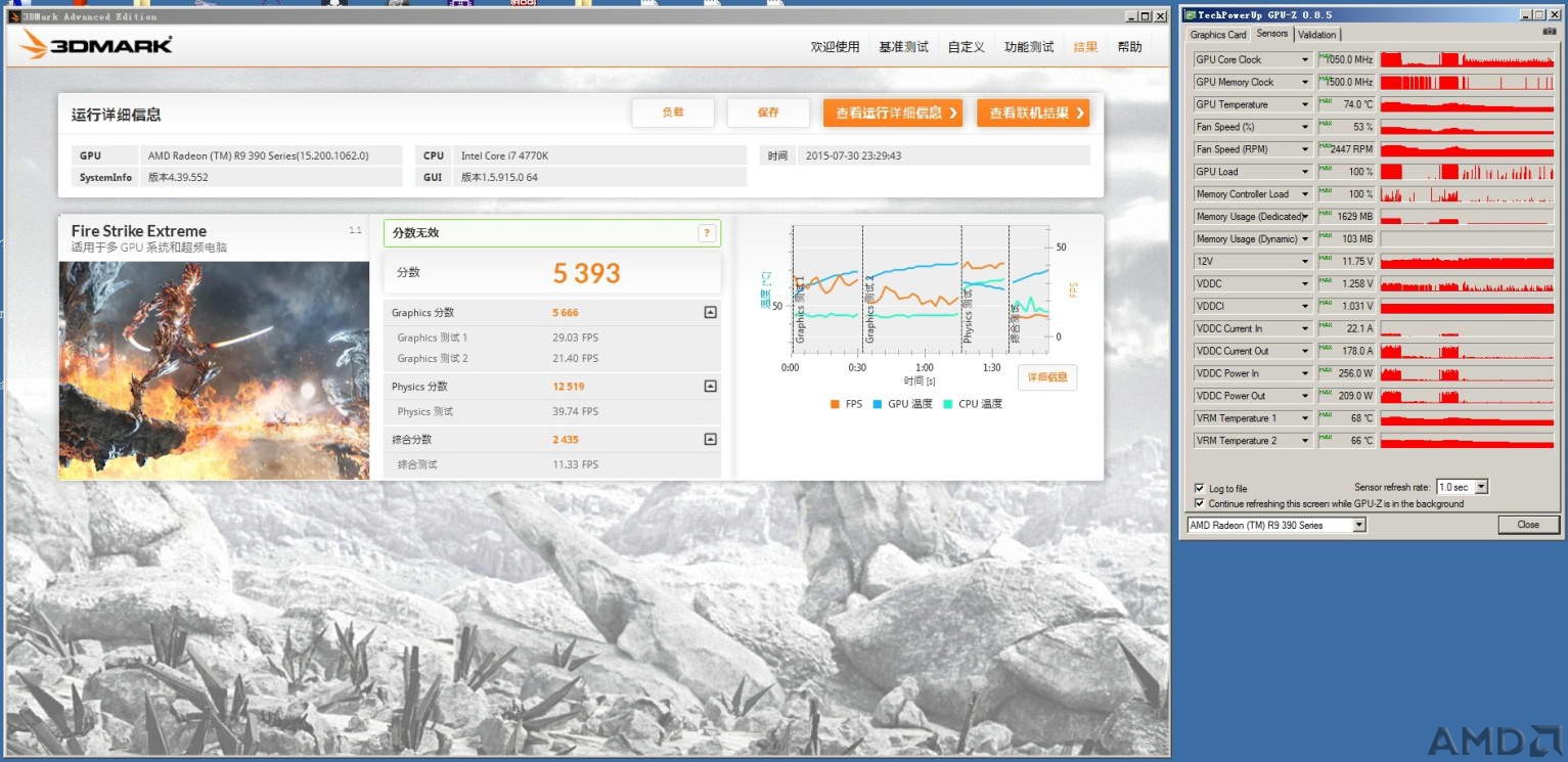

  XFX黑狼390X的默认BIOS中,默认频率1050/6000MHz,TDP限制在208W,TDA是200A。运行Furmark时由于功率限制,所以实际频率在800-965MHz之间波动。运行3DMARK时,也并不是全程运行在1050MHz下,而是在1011-1050MHz之间波动。如果把功率限制提升到150%,就能够全程运行在1050MHz下。同理,如果在默认情况下对GPU核心或者显存频率进行超频的话,都会因为触及功率上限而导致GPU核心自动降频。在默认BIOS下超频到1150/6000MHz频率,实际GPU核心频率会自动降到900MHz以下。这就是为什么很多媒体都得到超频后性能不升反降的原因。

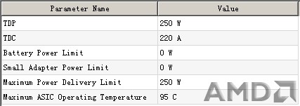

(BIOS中TDP、TDC的限制)

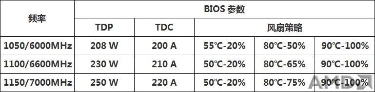

  我分析了一下几个版本的290X和390X的BIOS,高频版的390X有些会把TDP功率放大到230W,这个功率限定下GPU核心可以运行在1100MHz。而经过实际测试,黑狼390X的核心运行在1150MHz、显存6600MHz都是没问题的。但是需要把TDP放大到250W、TDC放大到220A才能得到这个频率下的真实性能。
  不过390X毕竟和290X是源于同一核心,都属于电老虎级别的。所以AMD在BIOS中利用Boost机制进行了严格的控制,功耗和温度还是可以控制在理想范围内的,但是会影响超频的幅度。一旦打破了功率限制之后,功耗和发热都会很感人。
  所以390X显卡BIOS修改的原则就是,TDP和TDA的限制要适中,既要能防得住Furmark这种变态软件,又能够让显卡真正运行在超频后的频率之下,达到性能和功率、温度的平衡。所以每个BIOS其实都是经过精心设置的,需要结合不同的散热器来进行设置,风扇策略也和重要。如果是散热器不给力的型号,TDP和TDA限制必然比较严格。XFX黑狼390X在默认情况下风扇是以静音为主的,所以提速很慢。1150/7000MHz下GPU核心温度很容易就飚上90℃。
  根据我的经验,XFXX黑狼390X的频率和功率限制对应如下:
  XFX黑狼390X的散热器虽然外形很普通,但是效能不容小视,经过对风扇策略进行优化改进之后,能够把1150/7000MHz频率下的390X控制在80℃以内。这个BIOS我经过反复的测试OK,然后才放出来,大家可以尽情享用,XFX黑狼390X具有双BIOS,所以不用担心出问题。理论上该BIOS适合于所有公版的390X,但是散热器如果不如黑狼390X给力的则一定要小心,温度可能会让你很感动。

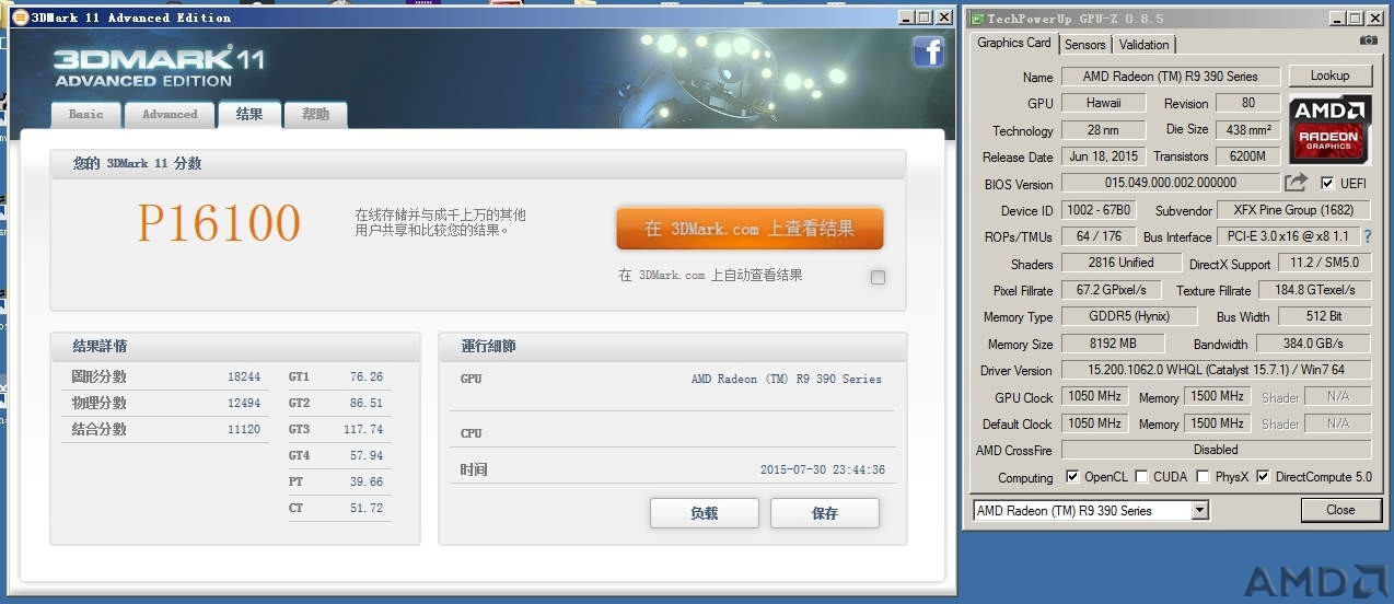

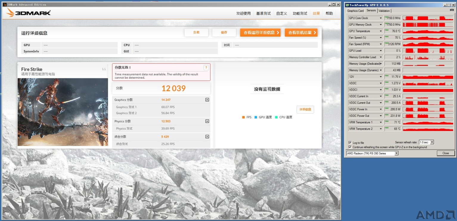

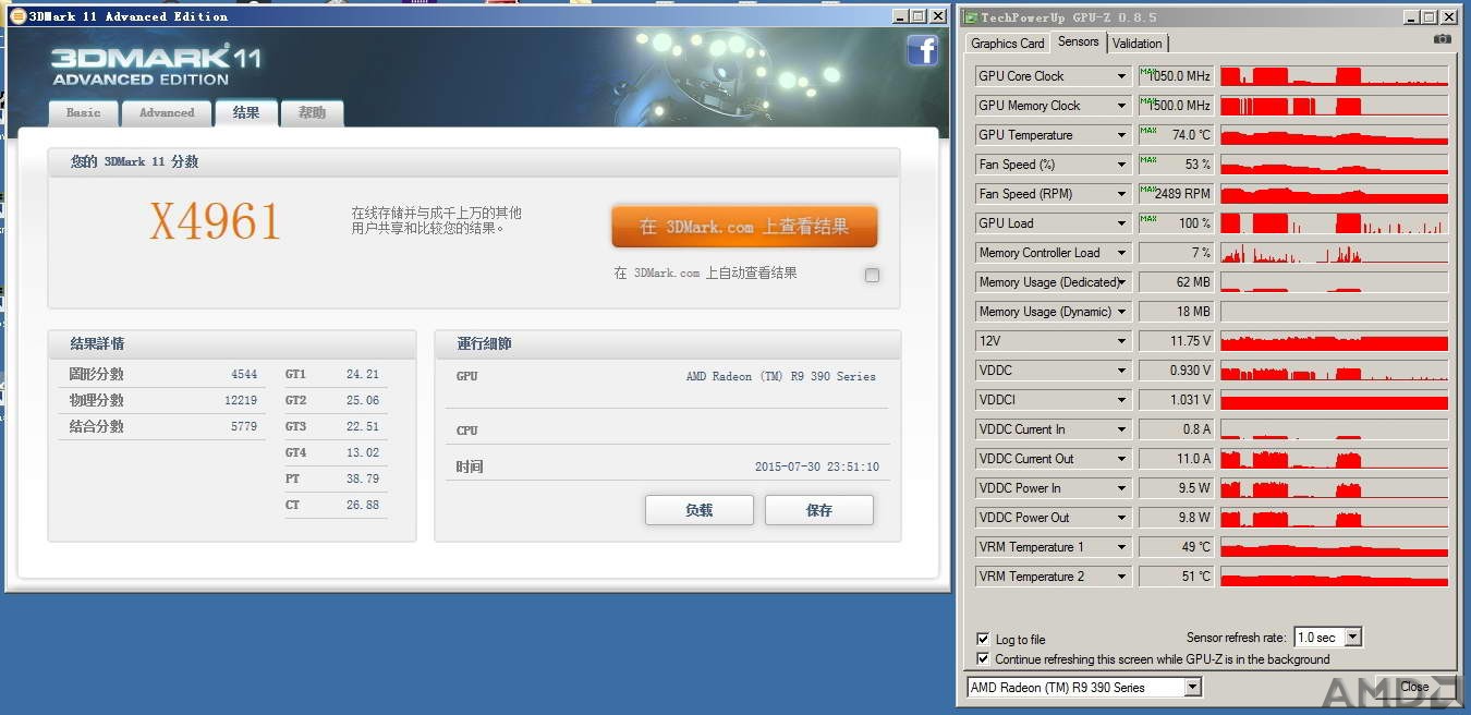

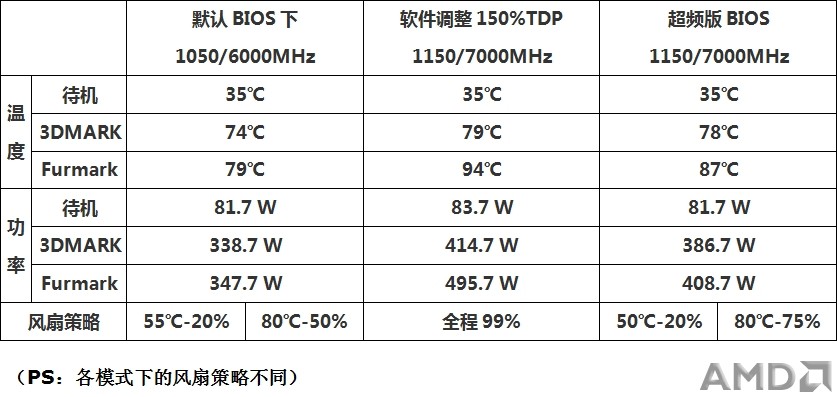

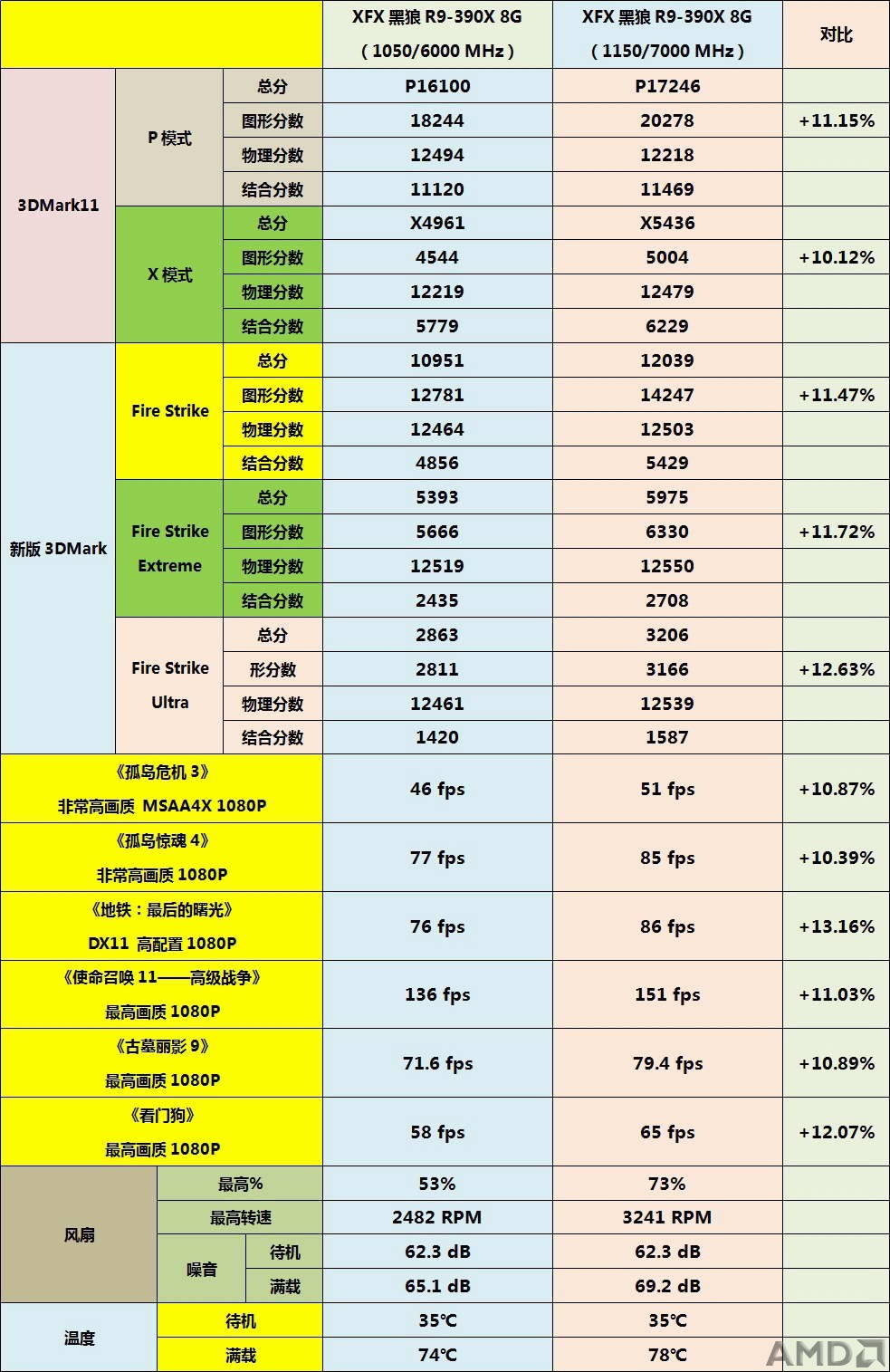

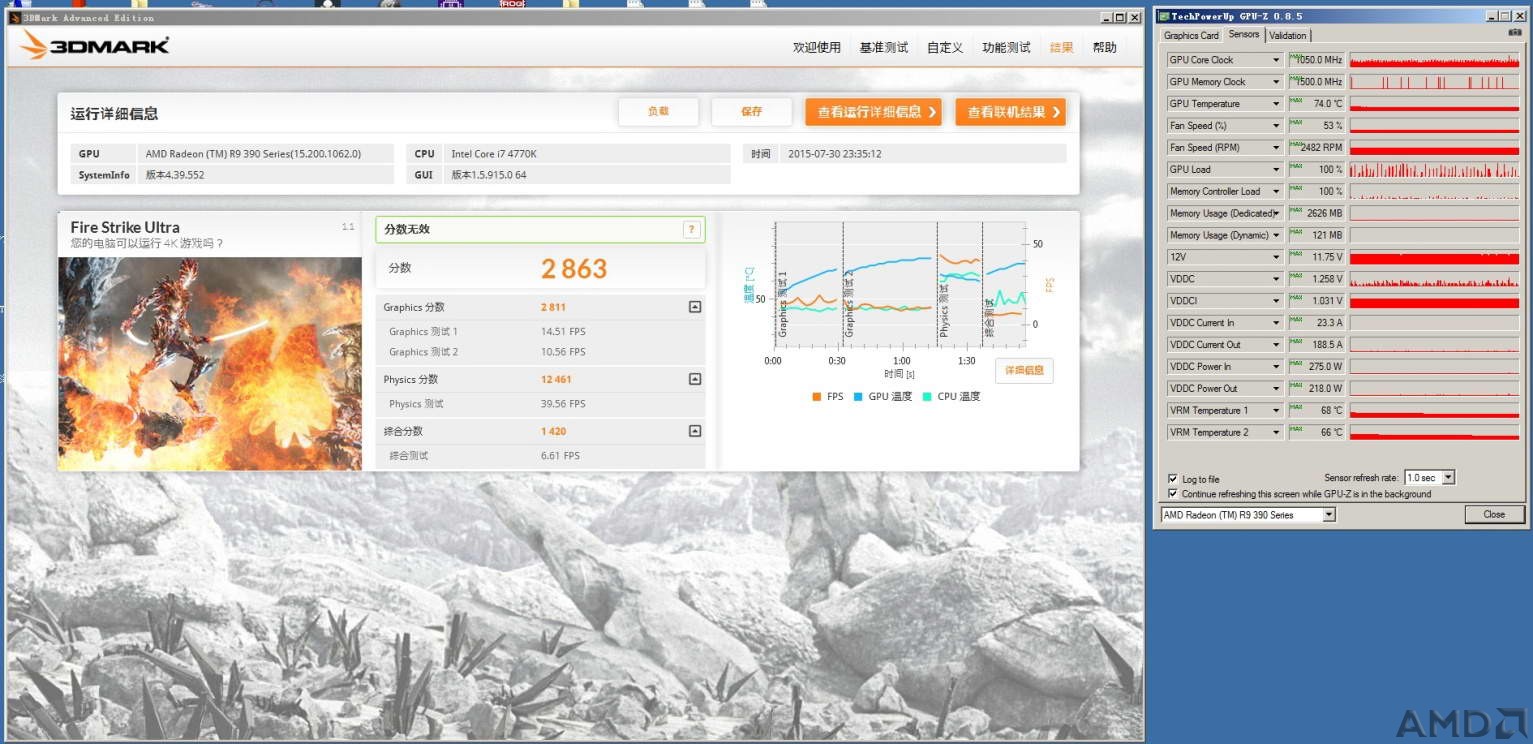

  3、超频与默认频率下的性能、温度、功率对比

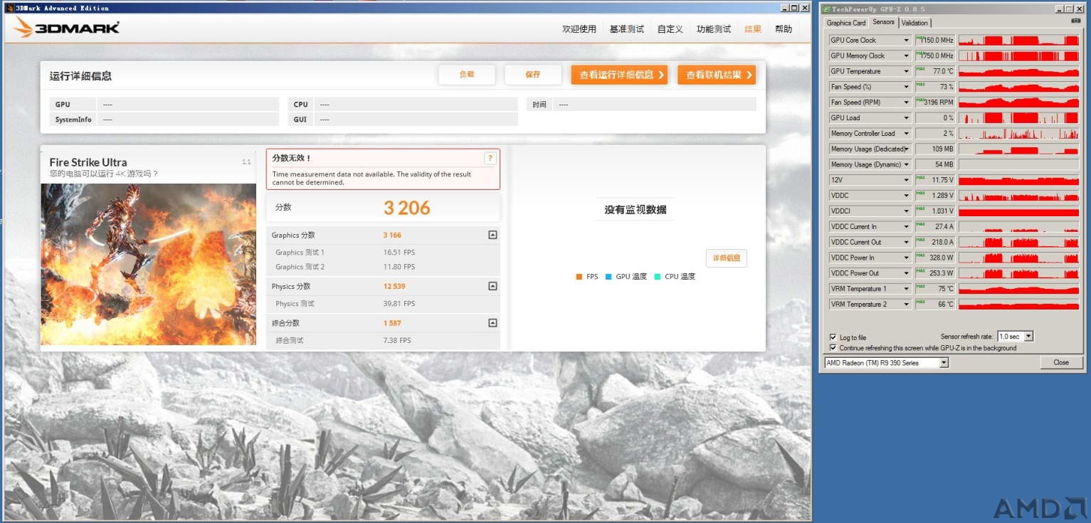

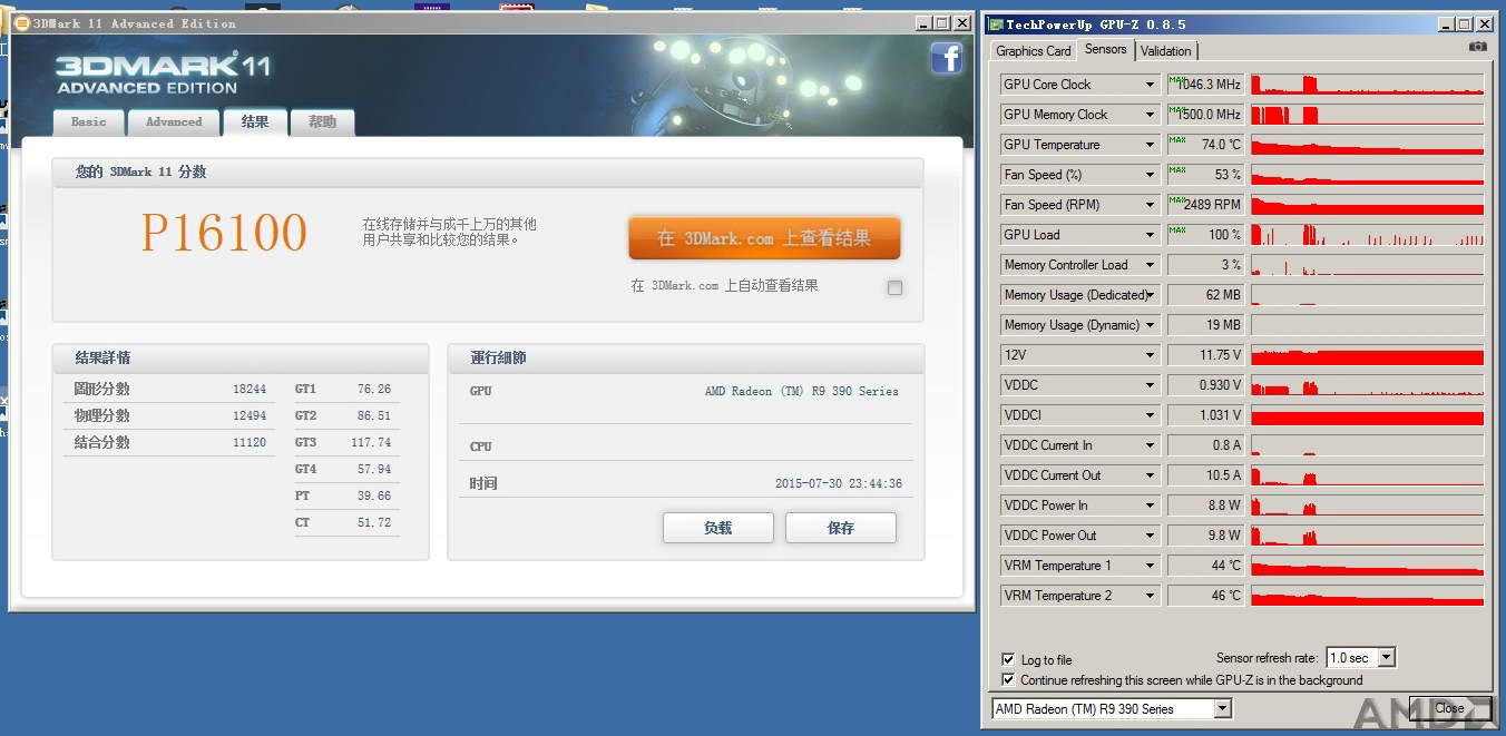

(1)默认频率下
image036.jpg image037.jpg image038.jpg image039.jpg image040.jpg image041.jpg

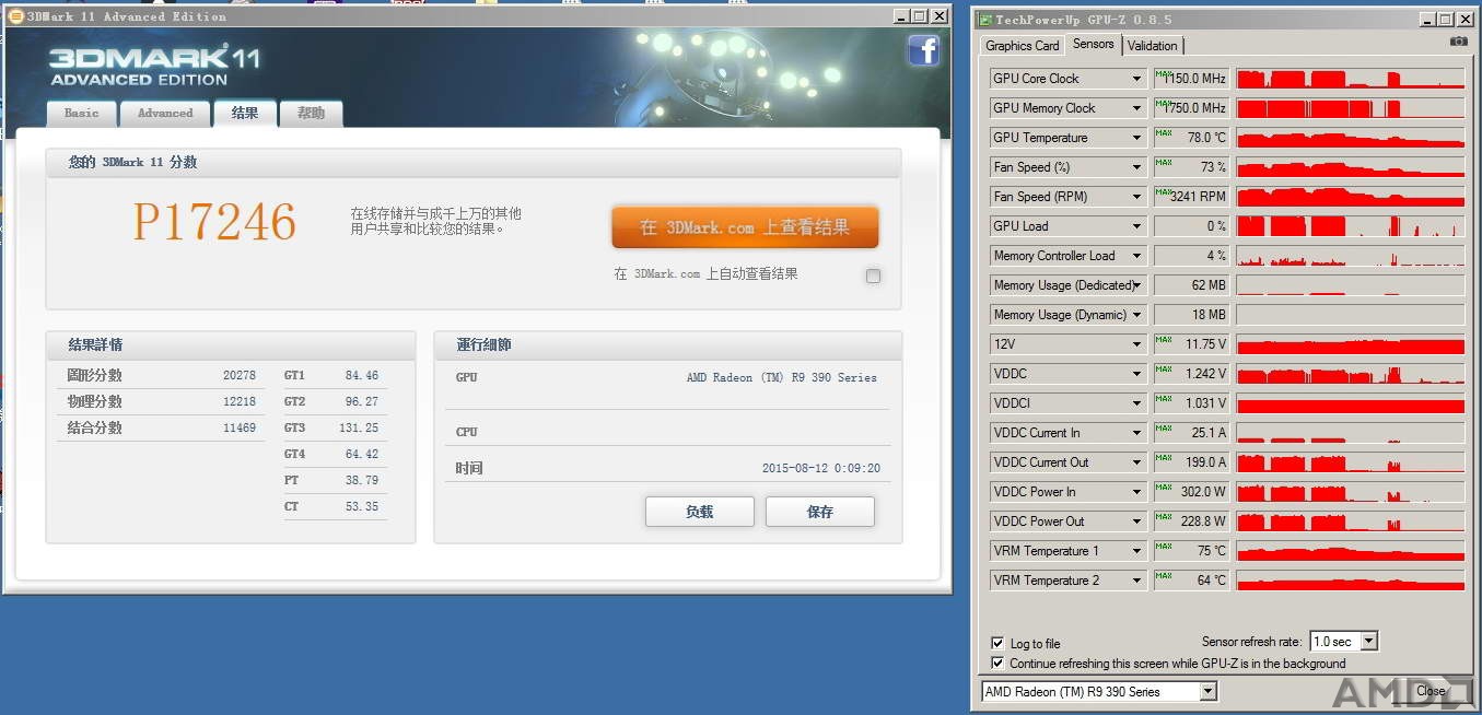

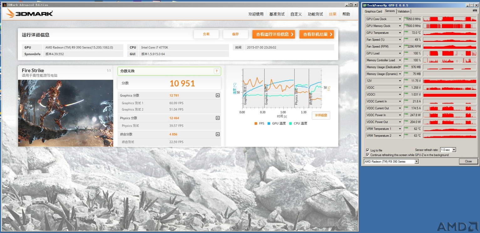

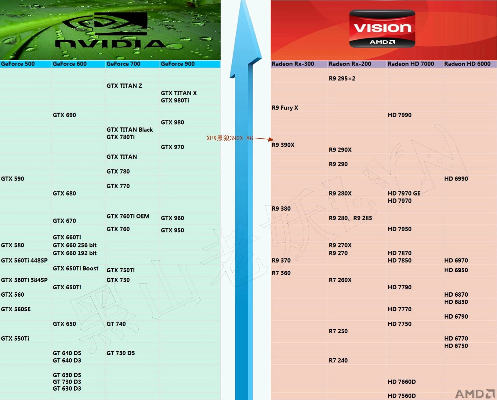

(2)超频版BIOS下
  默认频率下XFX黑狼390X对比290X在理论性能上大约提升10%左右,部分游戏提升的幅度较大(对显存频率较敏感的),而部分游戏基本持平。功率也是基本持平的。XFX黑狼390X的优点在于散热器的效能不错,毕竟是7热管在那里扛着,而为了兼顾静音,所以黑狼390X的风扇设置比较保守。默认BIOS下长时间游戏的风扇转速最高一般在55%以内,GPU核心温度也是控制在75℃以内,噪音不超过67dB,放在机箱里基本是感觉不到风扇提速的。

  2、核心频率。应该说,290X核心的体质其实都是不错的,问题在于温度难以控制,一些散热器性能较差的,核心超频1150MHz以上之后温度就已经94℃。虽然网上有很多传言说390X对比290X有所改进,但是就我的经验来看,390X核心的体质与290X其实差不多,无论是超频幅度还是温度,都是基本一致的,同样需要高质量的散热器来镇压、提高BIOS中的功率限制才能获得较高的超频幅度。超频建议:散热器比较普通的,核心频率1050-1100MHz,TDP限制不超过220W。散热器出色的,核心频率1100-1150MHz,TDP限制不超过250W。
      3、功率和温度对比
  4、注意事项
  这里需要提醒大家的是,针对390X显卡,在提高TDP上限并且超频之后不要随便运行Furmark,很多超频软件甚至是AMD的催化剂驱动都可以把功率上限提升到150%,这时如果超频并且运行Furmark之后,我实测的整机输入功率可以比默认下提高160W,核心温度很容易就到94℃的。所以盲目提升功率上限也是不可取的,只能是徒增功耗和发热而已。AMD Boost是一把双刃剑,一方面不能把频率限制得太死,不然性能上不去;另一方面又不能放得太宽,只要保证频率正常提升就行,不然疯跑起来电费会很感人。
