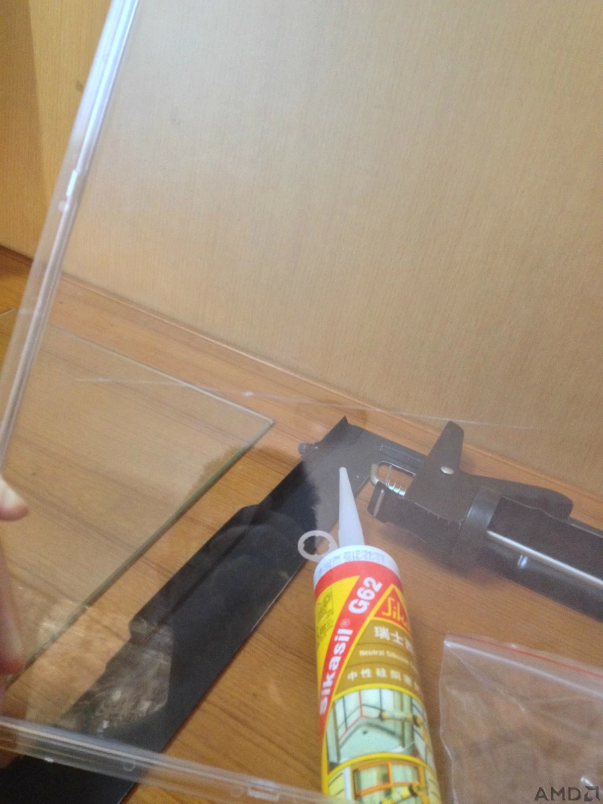

下面开始改造过程,亚克力材质的划痕,由于本人在卸载侧面板的时候不小心摔到桌子边角,于是......
首先准备工具和材料,美纹纸一卷,手指套若干,中性硅酮密封胶(透明防水性)一瓶,玻璃胶枪一支(不建议使用)钳子一把,打磨器一个,这里建议购买中性的,因为酸性会有腐蚀性,对侧面板的造成一定的伤害,中性一般粘好48小时就可以使用,酸性24小时,透明为了美观性,防水为了平时用湿布擦灰尘防止水分流入机箱内,这里没有采用结构胶的原因,是因为玻璃面积不大,重量在承受的范围之内。一般来说结构胶更加稳固。
