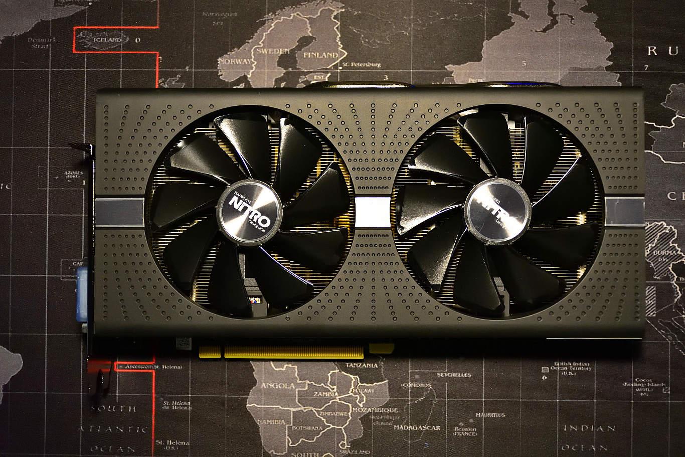

   第一节  开箱
上面扯了那么多有用没用的,下面就开始进入开箱环节,纯图……

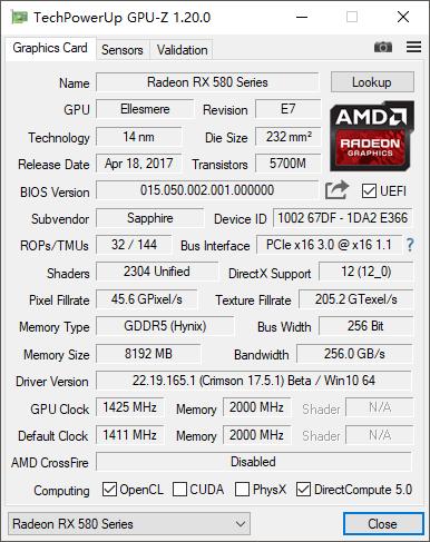

RX580超白金的参数,除开频率,基本和RX480无异◢
体质75.9%,感觉还行◢

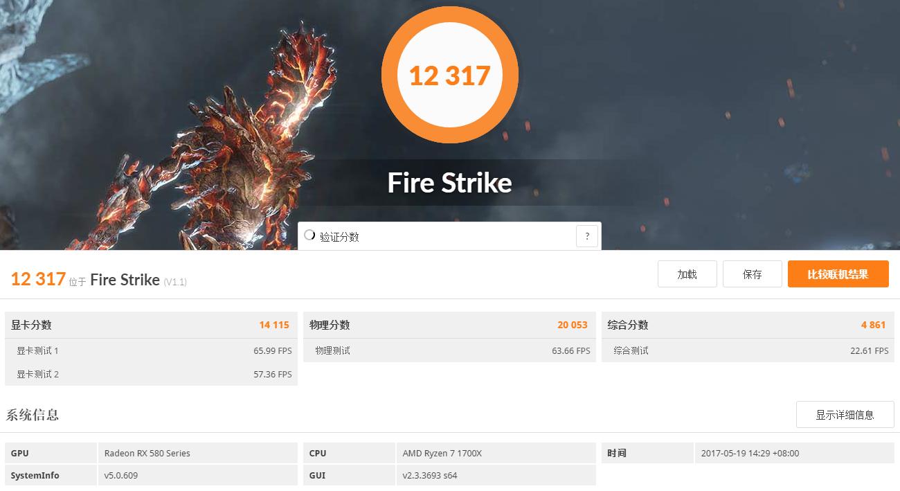

下面先上国民男神鲁大师跑分,18W1 感觉上一代卡貌似也能跑到这个分数◢
然后是3DMark的跑分◢
