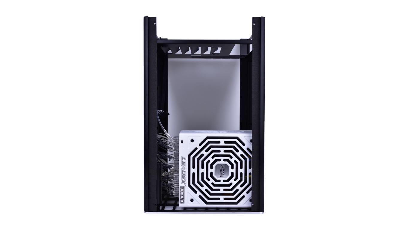

2、说好的电源利旧,但还是花了300块……
振华的LEADEX 650是我去年京东618够买的一款全模组金牌电源,这个电源在一年的使用中没有出现过故障,总体来说还是满意。电源通体白色设计,模组接口在接通的时候可以发出白色的光,比较漂亮,也是看中这一点,所以选择其出现在双侧透的VR1上。考虑到电源是白色配色,我计划其他的带光的组件都以白光为主,以便搭配和统一风格。
650W的电源带动RX580和锐龙已经是绰绰有余了,但是有个问题来了……VR1虽然可以装进这款LEADEX 650电源,但是后者自带的巨硬模组线根本无法正常塞入……于是,我不得不不……重新去定制模组线来完成电源利旧,这整整又花了300大洋……几乎折合了半个电源……
既然提到了定制模组线,这里就不得不啰嗦几句。电源,大家都知道是一台电脑中的重中之重,原装的模组线品质一般都非常的到位,但是大家自己在定做的定制模组线就不一定了,所以建议不要贪便宜,尽可能的去找销量大口碑好的地方去制作,这一点一定不能含糊。定制模组线一般有三种,我这种是镀银的,比较硬,通体透明银色,还有一种是硅胶的,很软,有很多颜色,还有一种是包网的。

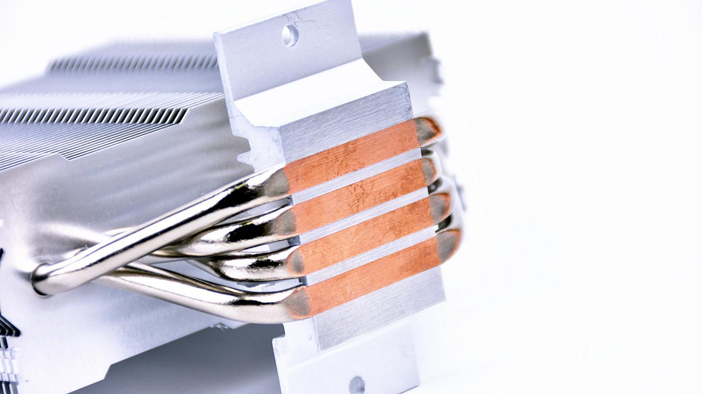

3、ITX也上塔式散热
刚才在说选择VR1机箱的心路历程时,并未提及一点,那就是VR1支持110mm的散热器,这一点也是我选择的原因,因为我手上有两个塔式散热,一个是乔思伯的CR201,一个就是大镰刀赤兔马STB120 PLUS,这两个散热器在VR1都可以装下,其实我更加倾向的是乔思伯CR-201,但是谁知……因为CR201四热管横向排列,造成外挂风扇会挡掉第一个内存插槽……我试过很多平台都是这样……其他四根内存的主板倒是无所谓……但是……ITX主板只有两条内存插槽……
然而大镰刀的赤兔马的四热管是纵向排列的,鳞片较薄,所以不存在这个问题……
BUT……赤兔马STB120的风扇是红色的……与我之前搭配白色的灯光的想法又不一样……

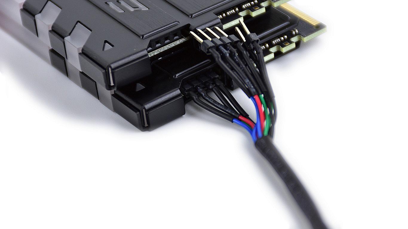

单独供电手动控制↓
单独供电手动控制↓
这款内存可以手动控制LED,也可通过接线在主板上的4PIN RGB LED控制接口上与系统同步灯效,非常方便。当然对于锐龙来说不翻车、上高频更具诱惑力。

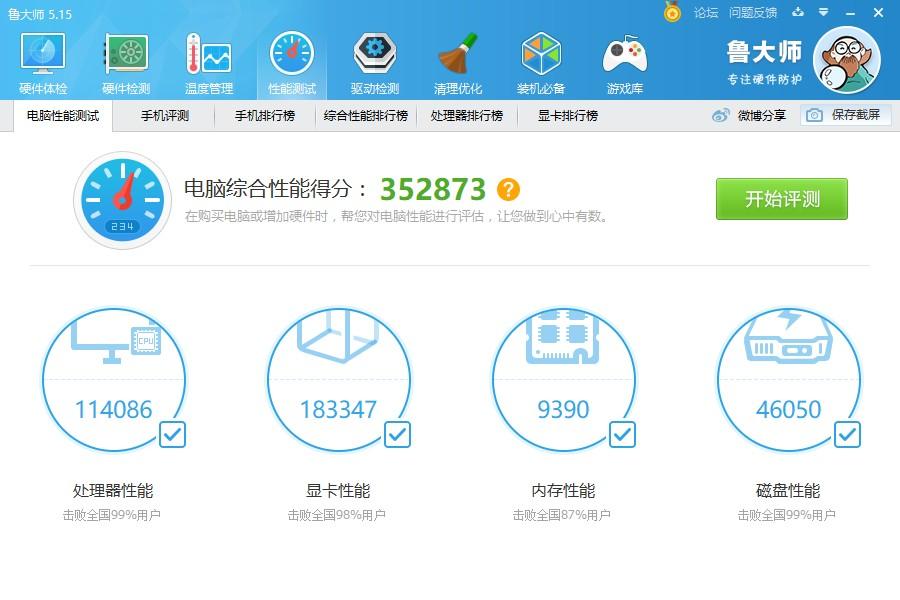

首先当然是鲁大师……
超白金RX580有18W3的跑分,1600即使不超频也达到了114086的分数,在鲁大师性能是超越5.0GHZ的7700K的↓

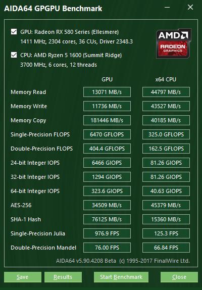

AIDA64内存测试(可以看到,1600BOOST起来可以到3.7Ghz)↓
AIDA64 GPGPU测试,体现GPU、CPU的运算能力↓

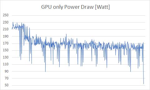

下面我们单烤一下显卡看看能否稳定。
Furmark GPU 烤机解析
通过分析GPUZ对FURMARK烤机10分钟收集的数据来看,我组装的这台ITX主机整机功耗300W左右(大部分是显卡的功耗),满载的RX580已经出现持续升温、降频的现象,稳定温度高达85摄氏度,此时RX580主动将频率降至1200-1250之间,以达到降低功耗(可见已经装了温度墙,为此大约降低了50W左右的功耗)保持温度不上升的目的。并且此时的显卡的风扇转速已经超越3000转……噪音感人……机箱整体开始变得无法触摸,金属材质的快速导热致使整个机箱非常烫手。可见散热效果非常的严峻,要知道此时CPU的热量基本上是可忽略不计的……
“小钢炮”俨然变成了一座“锅炉”……
为了再次可以量化的验证稳定性,我试了一把TIMESPY的整机压力测试……
结果依然堪忧,整机功率虽然低于FURMARK烤机30W左右,但手触机箱所感受到的滚烫程度与FURMARK测试时没有什么差别……
96.7%的稳定性评分并没有超过97%及格线,无法通过TIMESPY的压力测试测试……虽然只差了0.3%。

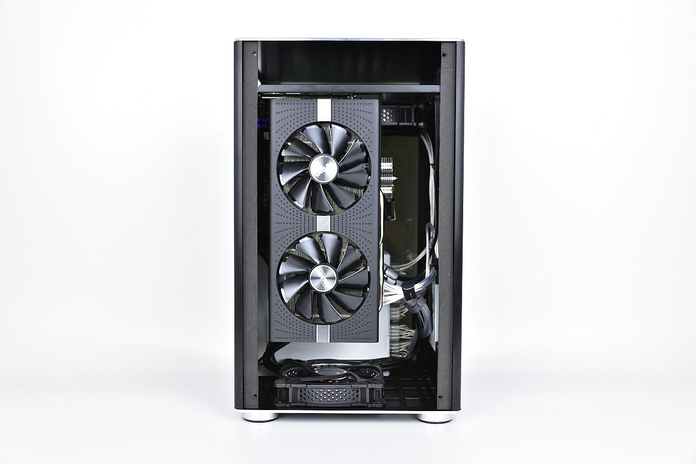

原罪:机箱与显卡的“水火不容”……
通过图片,我们可以发现,蓝宝石RX580超白金是下压式的鳞片散热,当它进行散热的时候,热风是从显卡四周逸散的,VR1是垂直风道,我本以为可以将显卡的热风顺路通过底部、CPU散热侧吹、顶部的风扇顺利排出。
其实不然!显卡尾部逸散出来的热风在风压低于底部散热风扇的风压时会被吹回去,在高于底部散热风扇的风压时会抵消或者抑制底部风扇对机箱内部的送风,造成热量的严重堆积……甚至于我都不敢对CPU进行超频测试,以避免“惨案”的发生。
上面的测试也可以从数据的角度证明机箱中所堆积的热量绝大部分来自显卡。其实在我使用的过程中尝试这将侧板打开看看散热是否有所改善,事实证明的确如此,当侧板打开时,温度就有了明显的下降。

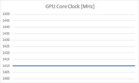

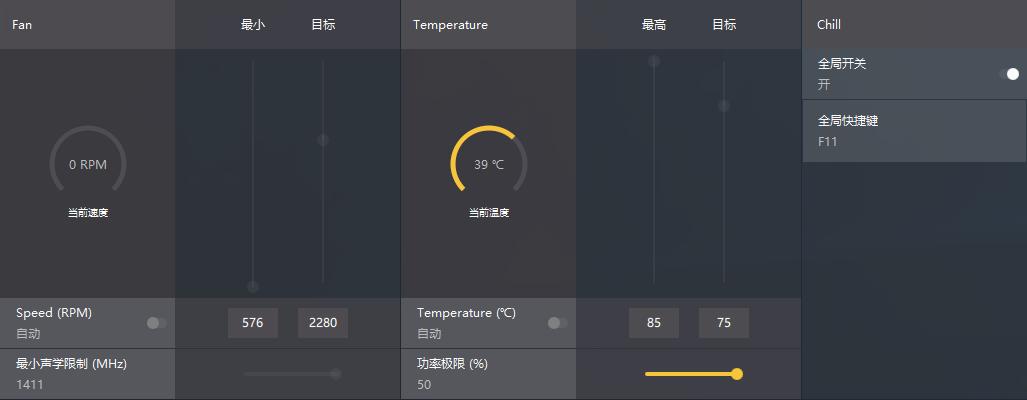

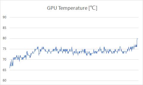

当然有……只不过这种种方法需要是在性能过剩的情况下才能有效的,一旦主机全力运行……就原形毕露了。在此,我卖个关子,先来看看同样是运行守望先锋,同一台主机的运行状态。
通过分析GPUZ记录的数据,我们可以看到RX580超白金已经可以稳定的运行在1411的频率上,温度也维持在75度左右,风扇转速2300rmp,噪音在可以接受的范围,通过我用手去触摸机箱发现机箱虽然明显感觉到温度,但是已经不再烫手,降温效果明显。
那么我的这个“降温”方法到底是什么呢?答案揭晓——开启垂直同步(帧率控制、与显示器同步)。是的,我们可以利用垂直同步和帧率控制这等类似功能,将游戏的帧率控制在合适范围内,比如60FPS(144HZ、75HZ的显示器除外),让核心占用率降低,从而达到降低功耗、降温的目的。
这就是为什么上面的GPU占用率会剧烈波动的原因。这些功能在显卡的驱动或者是游戏的视频选项中可以找到。除此之外,AMD在新的驱动中提供了一个名为“CHILL”的功能,也可以有效降低显卡温度,但是这个功能需要游戏的支持,目前并不多,并且考虑到篇幅,这里就不再赘述。
这下算是把小钢炮的温度控制在能够接受的范围内了……但正如之前所说的,如果是RX580满载都无法达到限定帧数的游戏,这个方法可能就不再有用,不过可以通过降低游戏特效方法来尝试解决……
